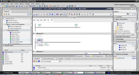

halo
van ott már egy db (DB5) , ha nem akarsz többet létrehozni használhatod azt is.
FC-id vannak, ezért ezt a db-t tudja használni mindegyik blokk.
a TIA-ban nagyon könnyű létrehozni db-t ,TAG alapú, nem fedik egymást, változtathatod a tipusát vagy méretét , nem okoz problémát a többinek.
ha elkülönítenéd pl. a TAG -ot eleve úgy írod , hogy tudjad hova kell, vagy a kommentben jelzed magadnak.a direkt cimzésű merkerek fixek és végesek, a típus változtatás okozhat problémát.
de létre is hozhatsz ahogy Mazsika javasolta, akár blokkonként is, úgy is tökéletes. -

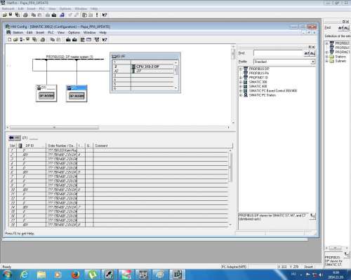

zumi24
Mazsika #4953 üzenetére
Szia Mazsika!
Az az igazság,hogy nem szívesen törölném a meglévő HW configot,mert nem tudom,hogy milyen rejtett beállítások lehetnek még.Már én is gondoltam erre a megoldásra ,ha nagyon muszáj lesz akkor ezt fogom csinálni,de örülnék,ha tudnátok valami megoldást a kártya csatoláshoz.

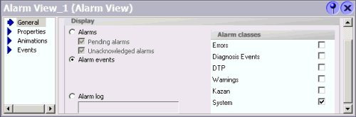

Leraksz egy screenre egy Alarm view-et és beállítod így:
Aztán raksz egy gombot pl. a menübe ami megjeleníti ezt a screent. Azzal bármikor meg lehet nézni a rendszer üzeneteit. Ha így állítod be, akkor csak azok lesznek benne.
Ez igen hasznos főleg ha 5-6 PLC-vel is kapcsolatban van a HMI, láthatod melyikel nem sikerül kommunikálnia és melyikkel igen.
Fejlesztésnél is hasznos, mert ha valami baja van pl. TAG-ekkel, (pl. nem tud olvasni egy változót) vagy baja van egy scripttel (run time hiba), nem tud írni vagy olvasni file-t (pl. arhívokat, vagy receptet) akkor azt a panaszát is ide írja. -

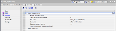

Azt fontos tudni, hogy nem mindegyik panel tud scriptelni, ahogy CSV-be menteni sem. (Pl. KTP BASIC paneleket).
De PC RT tud.
A lényeg, hogy a scriptek a gyári funkciók közé kerülnek be és ugyanúgy eseményekkel lehet őket futtatni mint azokat.
A script funkcionalitása korlátozva van, nem lehet akármit csinálni benne (pl. win ablakot nyitni), de komplett help van erről. -
Szirty
Mazsika #4525 üzenetére
Üdv Mazsika!
"VB skript??? Itt már elvesztettem a fonalat... "
Miért? Nem találkoztál velük?
Itt egy példa file írására:'Aprító üzemidő kiírása TXT file-ba:
Dim CSV, CSVFile
'A mentést kezdeményező érték visszaírása nullába a mentés végén
SmartTags("WinCC_Adatcsere.CSVWRT")=0
Set CSV = CreateObject("Scripting.FileSystemObject")
'csv file megnyitása.
'Ha nem létezik létrehozza és első sorba beírja a fejléc szövegeit. Ha létezik, hozzáfűzi a végéhez az adatokat.
If (CSV.FileExists(Filename)) Then
Set CSVFile = CSV.OpenTextFile(Filename, 8, True)
Else
CSVFile.WriteLine(Chr(34)+"Dátum (év.hó.nap. ó:p:mp)"+Chr(34)+";"+Chr(34)+"Üzemidő kifele (ó:p)"+Chr(34)+";"+Chr(34)+"Üzemidő befele (ó:p)"+Chr(34)+";"+Chr(34)+"2. r. töltések száma"+Chr(34)+";"+Chr(34)+"2/2 sz. előre irányba állás számláló"+Chr(34)+";")
End If
'Adatok kiírása a file-ba:
CSVFile.Write(Now&";"&FormatDateTime(SmartTags("WinCC_Adatcsere.HKE"),4)&";"&FormatDateTime(SmartTags("WinCC_Adatcsere.HBE"),4)&";"&SmartTags("WinCC_Adatcsere.T18")&";")
CSVFile.Write(SmartTags("WinCC_Adatcsere.T20")&";")
CSVFile.WriteLine()
CSVFile.CloseEz amikor a "WinCC_Adatcsere.CSVWRT" változó (INT) értéke nullától eltérő lesz (ezt a PLC kapcsolja be naponta egyszer) kiírja egy file-ba egy sorba 4 változó értékét.
