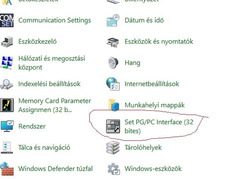

Van még egy ötletem és szerintem az is lesz a gond. A Classic Step 7 PC/PG interface-t használja a HMI-hez a TIA is. Ezért ha a Classic Step 7 beállításba nincs beállítva a hálókártyád mint aktív interface nem is fog működni. Ha nincs Step 7 a gépen akkor is megtalálod a beállítást a vezérlőpultban. Párszor már megszivatott csúnyán.

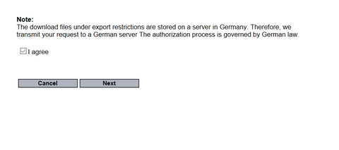

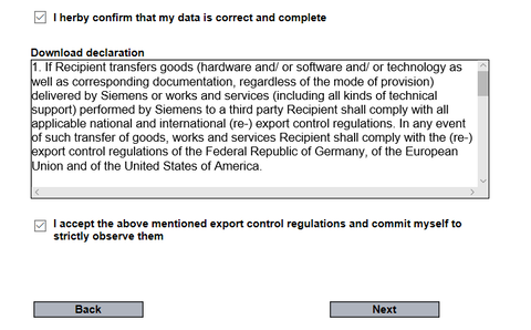

Ha az exe-re kattintasz, akkor nálad mi történik?
Nálam ez:
Ha Next-el tovább lépek, akkor egy űrlap jön be a személyes adatokkal, kérdésekkel, majd a végén ez:
Aztán a következő lap alján:
És, elindul a letöltés.
FONTOS: először nem így volt, az utolsó lépés után nem indult el a letöltés, hanem értesített egy ablakban, hogy kapok majd egy emailt hamarosan, kaptam is X óra múlva, hogy engedélyezték. Utána már elindult a letöltés.

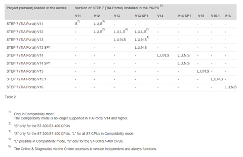

Nem tudom, de nekünk a V12 megnyitotta a V11-ben készült projektet, induláskor szólt, hogy V11-el készült, és készít róla backupot. Ha utána rámentettem, akkor már V12-es formában mentette le, és ezt V13-al meg tudtam nyitni (sőt, V14 SP1-el is). Biztos, hogy a tiéd V11-ben készült ???
> Mindegyik fájlt engedi letölteni, kivéve az 1,8 MB-os fájlt
Mikor a V14 21 napos változatát töltöttem le, akkor jártam így. Először el kellett fogadni egy külön szerződést, majd néhány óra, talán fél nap múlva jött egy email, hogy rendben, most már letölthetem. Ha utána újból bejelentkeztem, le tudtam tölteni ezt a file-t is.

Mi is belefutottunk ilyen hibába, azt hiszem, az volt, hogy a V11-es projektet csak V11-el vagy V12-vel tudod megnyitni, V13 SP1-el nem. De a V13 SP1 nyitja a V12-öt. Tehát ha mindenképp V11-es projektet akarsz V13 SP1-ben megnyitni, akkor először V12-vel kell megnyitni, az átkonvertálja V12-esre, azt pedig már megnyitja a V13 SP1.
