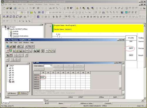

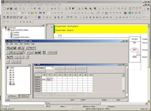

halo zumi24 !
ha gondolod, akkor beírhatod a memóriatáblába az értékeket , így ki tudod választani a megadott érték típusát.
ahogy Szirty is írta:
P1 : a kimenő érték minimuma BCD-ben, kiválasztod a BCD opciót, beírod az értéket.
P1+1: a skálázandó minimuma hexában, kiválasztod az "16" opciót , beírod az értéket.
és így tovább.
P1+2: a kimenő érték maximuma BCD-ben,
P1+3 : a skálázandó érték maximuma hexában.az eredményt BCD-ben kapod, egész számként, de törtként kezelheted, az eredményben értelmezhetsz tizedes jegyet.(pl. #1234= 12,34 )
beírni online kapcsolatban tudsz, el kell menteni, és statikus lesz.
de vigyázz, mégis a legjobb, ha egy P_On (allways-on) feltétellel a PLC bekapcsolásakor az értékeket bemásolod a helyükre, figyelve a típusaikra.

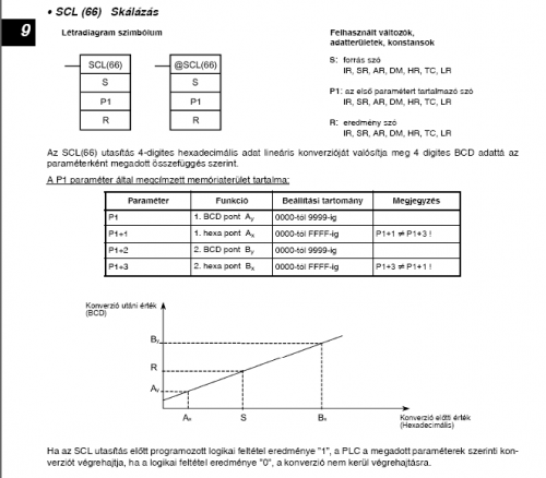

Szirty
Helló zumi24!
(Lejárt az idő limit, nem tudtam már hozzá írni az előzőhöz)
Szóval neked így a #0-#FF (0-255 dec) bemenő értéket fogja #0-#165 BCD-re konvertálni!
A kép ebből a PDF-ből való, a 222. oldalról. -
