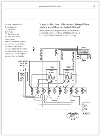

Hat ez igy mukodik mar tobb mint 10 eve tokeletessen hiba nelkul. Itt nalunk UK-ben ez bevett rendszer. Mint latod a kazan telepitesi utmutatoban is ez egy helyes bekotes. Amugy nem en kotottem be es nem en telepitettem ezt a rendszert. En csak felokositottam az evohome vezerlessel. Ma csereltem ket radiatort feltoltottem es kilegtelenitettem 5 perc alatt. Par nap meg ranezek a meg levegore de nem nagyon lesz benne tobb. Mellesleg futesszerelo a szakmam.
Baliboy1979
moseras
#8389
Ez egy Baxi solo he kazan. Amiben van egy aramlaserzekelo es az inditja el a kazant. A kazan nem tudja soha, hogy eppen melegvizet vagy radiatort fut. Mindenkeppen kell a magasabb eloremeno az indirekt tarolo felmelegitesehez. Kesobb padlofutes lesz a hazban es a szobakban tulmeretes radiatorok igy joval alacsonyabb eloremeno eleg lesz. Keveroszeleppel is megoldhato de felesleges felmelegiteni es visszakeverni a vizet. Epp az este jutott eszembe a motorpoti vagy valami motoros vezerles.
Ez van most vezerlesnek annyi kulonbseggel, hogy mindket rele a szivattyut inditja. A kazan csak az aramlaserzekelore var. A radiatorokon meg honeywell hr92 fejek vannak. -

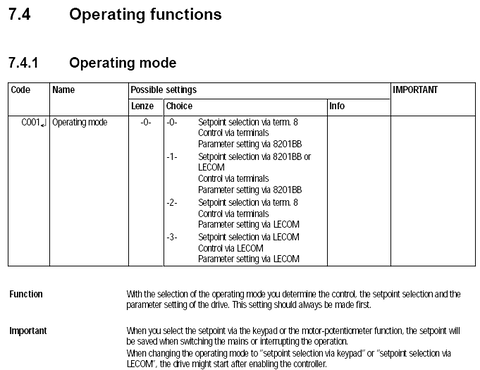

Szia moseras!
Köszönöm hogy gugliztál helyettem! Az én kísérleteim zsákutcába futottak. Kb 4 PDF-et töltöttem le (mind eltérő kicsit).
Igen megtaláltam a C001 paramétert is mint setpoint source.
Mindegyik doksiban amit leszedtem ez áll:
Sehol nem volt szó AIF-ról meg 233x modulról
A LECOM-nál dobtam le a szíjat...Ha még kéznél van a link bedobnád ide hogy ezt a PDF-et leszedhessem?
Nagyon köszönöm a segítséget!
