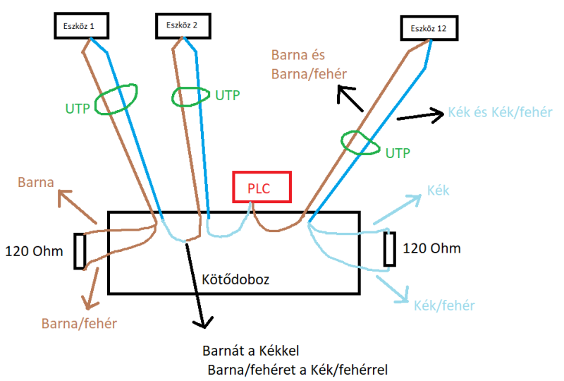

RS485-höz csavart érpárt javasolnak, mi is azt használunk. Csavart érpáron is volt olyan, hogy mind a modul gyártója, mind az eszköz gyártója 32 eszközt írt, 2 végén természetesen lezártuk, kb. 150 méter kábel, 9600 bps, 11 eszközig jó volt, a következő rákötése után összeomlott (persze az új eszköz is jó volt, másik buszon). Volt mégegy hasonló, más gyártó, más darabszámnál omlott össze. Arra mi is gondoltunk, hogy odamegyünk 1 USB/RS485-el, másik végén egy céleszköz. Ha működik, és úgy döntünk, hogy megvesszük a modbus rtu-os eszközöket, majd az ötödiknél összeomlik, akkor probéma van. Sajnos ilyen kábel van, nem nagy esély van újrakábelezni.

Ha fizikailag csillag a topológia, akkor muszáj úgy használnod, minden kábelvéget összekötve. Egyébként ez egy roppant szerencsétlen felállás: nálunk is volt abból probléma, hogy - hiába az egészen alacsony, pl. 9600 bps bitsebesség - pár év elteltével elkezdett bizonytalanul működni egy ilyen csillagpontos RS485 (modbus protokollt alkalmazó) hálózat, pedig annak csak feleannyi résztvevője volt, mint nálad, és a kábelhosszak sem voltak óriásiak. A végén kénytelenek voltunk egy felújítás kapcsán rendesen újrakábelezni, soros kialakítással, leágazások nélkül.
