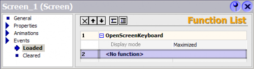

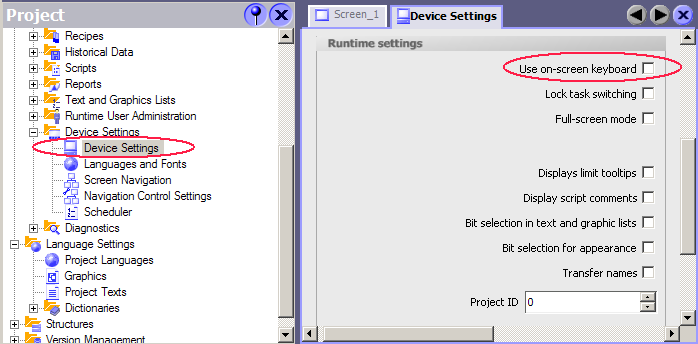

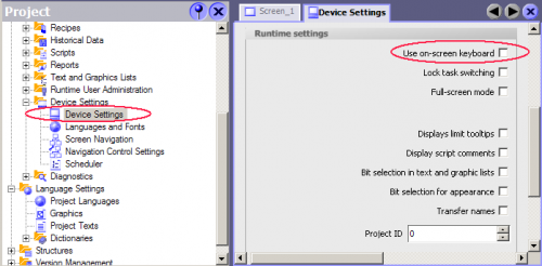

miclucky #5493 üzenetére
elló!
Miért nem azt írod le inkább mit szeretnél elérni?
Billentyűzet nélküli PC-n akarsz runtime-ot futtatni?Akkor PC runtime eszközre csináld meg.
Device settings / untime settings-nél kapcsold be az "Use on-screen keyboard" opciót.Ennek az lesz a hatása, hogy auztomatikusan megjelenik egy billentyűzet a képernyőn ha az egérrel olyan helyre navigálnak ahova írni kell (input field).
Ha azt akarod hogy egy virtuális billentyűzetet akarsz állandóan a képernyőre, akkor a start screen Loaded eseményéhez rendeld hozzá a "OpenScreenKeyboard funkciót a Maximized paraméterrel.
Ha ez a kép jelenek meg, akkor egyből jön egy billentyűzet is.
Esetleg rendeld hozzá valamelyk funkció gombhoz is, arra az esetre ha bezárnák egérrel a kbd ablakot... -

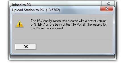

ismerkedtem a step7-el és a TIA-val.
Step7-ben két plc-ről online mód-ból ki tudtam másolni a progit, de a hw konfigot nem(lásd kép),
De szerencsére a fő plc-t (151-8cpu,profinetes hálóban intelligens eszközökkel kiderült, hogy Step7-el programozták, így símán upload-olta a hardverkonfigot is (első körben erről nem is próbáltam menteni Step7-el csak TIA-val).
Siemens support:
TIA-ban monitorozni csak compile után lehet (és tényleg)
továbbá
http://support.automation.siemens.com/WW/view/en/97554055Bár tag-list és kommentek nincsenek, a nagyobb probléma a KTP600-panelek, amelyekről a programot nem lehet lementeni(szerkeszthető verzióban, legalábbis a backtransfer inaktív ).

Szirty
miclucky #5059 üzenetére
Helló miclucky!
"A fent említett vezérlőhöz nincs projekt file-om és step7 v5.5 uploadra kattintva közölte velem, hogy ezt bizony valami új csodával programozták ,melynek neve TIA."
Erről van szó?:
IM151-8 PN/DP CPU Interface Module for ET 200S Released for Delivery
IM151-8 PN/DP CPU
6ES7151-8AB00-0AB0Ha igen, ez programozható STEP7-el is.
Idézet a Siemens WEB oldaláról:"STEP 7
The new CPU can be configured with STEP 7 version 5.4 SP4 and higher.
Configuration of the CPU with older STEP7 versions is not possible." -
