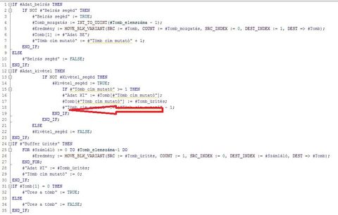

"DB értéke ha 0 akkor nem történik semmi, ha NEM 0 akkor meghívódik az FC, de csak akkor ha M13.0 FALSE"
Igen. Ez van a kódban.
A CALL FC62 csak akkor fut, ha DB15.DBW15 nem nulla ÉS M13.0=FALSE.
Minden más esetben ugrik és elkerüli a az FC62 hívását.
Nem tudom mi a szerepe az M13.0 bitnek és a DB15.DBW15 értékének, én csak azt látom amit ide beírtál.
Mellesleg a DB15.DBW15 tartalmát nullázza ha az nem nulla.
O helyett A is lehetne. Mivel az /FC status bit értéke itt 1, nem hajt végre sem ÉS sem VAGY műveletet. -

Tomika86 #8278 üzenetére
Az összehasonlítás szerint ugrik M001-re ha DB15.DBW15 tartalma nulla. Ha nem nulla akkor nem ugrik, megy tovább.
"M13. 0 miért O, miértnem A? "
Miért nem A? Ezt a kérdést nem értem.
"Elötte hol íródik az RLO?"
Itt: O M13.0
Mivel az O előtti utasítás, ami a status word /FC (first contact) bitjét 1-be rakja az a ==I összehasonlítás, az O M13.0 nem hajt végre OR műveletet semmivel, egyszerűen az RLO-ba helyezi az M13.0 értékét. -

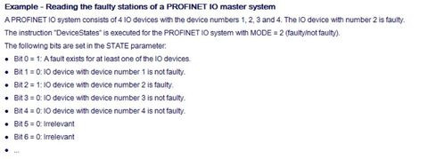

Tomika86 #8227 üzenetére

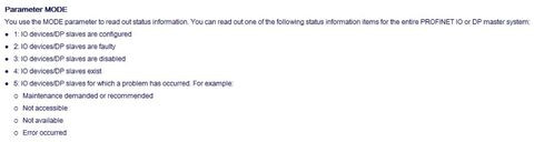

Szia,
A "DeviceStates" funkcióval kitudod olvasni, hogy az adott hálózaton az eszközök milyen állapotban vannak csak az OUT bemenetére a megfelelő módot kell kiválasztani:
Így a STATE inout-ra megkapod a kívánt státuszt az összes eszközre (példában a MODE 2 van):Az eszközök kikapcsolására meg a "D_ACT_DP" funkciót kell használod. Itt szintén a MODE bemeneten meg kell adnod mit szeretnél csinálni az adott eszközzel:
És amikor a REQ bemenetre felfutó el jön, akkor végrehajtja a MODE-ban kiválasztott job-ot.
Annyi korlátozás van, hogy 1200-as PLC esetében csak profinet eszközökre használhatod ezt az utasítást, de a Te arra is akarod használni. -

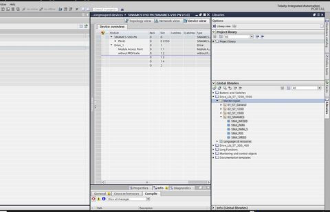

Szia,
A global lib-ek közé adja hozzá.Nekem az volt furcsa, hogy a 750-es telegram első szava (M_ADD1) átmegy a hajtásba a többi meg nem.
Neked a SINA_POS függvény kell, ha traversing blokkot akarsz használni. Ez úgy működik, hogy a hajtásban V-ASSISTANT segítségével előre definiálod a pályát és azt tudod "végrehajtatni".
A SINA_PARA, mint ahogy a neve is mutatja arra való hogy a hajtásból/hajtásba paramétereket olvassunk/írjunk. -

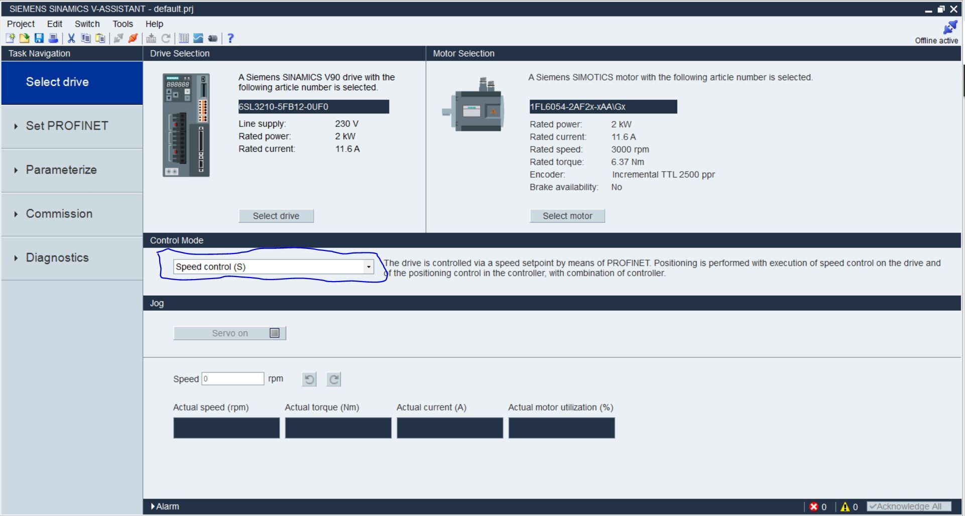

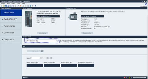

V-ASSISTANT-ban a Select drive fülön a control mode az speed control?
A Set Profinet fül valahogy így néz ki?
A TIA-ban a hajtás konfigja valami hasonló?Megnéztem 0-4000H közé skálázza a nyomatékot, a referencia nyomatékot a P2003-as paraméterben találod (azt rendeli a 4000H-hoz).
V-ASSISTANT-ból eltudod indítani a motort?

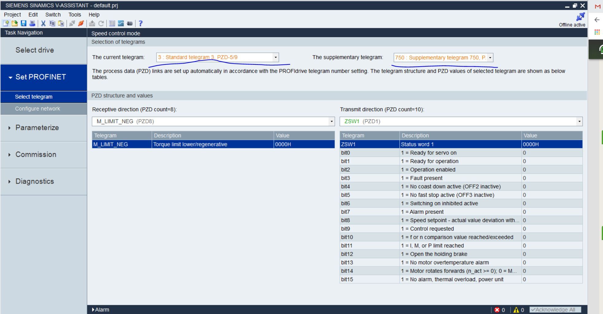

Nem az M_ADD1-nek kell adni értéket. Leírást nem találtam róla, de szerintem az azt csinálja, hogy amit a hajtás kiszámol nyomaték setpoint-ot ahhoz ezt az értéket hozzá adja. Magyarul ha nem csinálsz a motorral semmit, éppen áll, de be van kapcsolva, akkor a nyomatékot próbálja 0-án tartani, de ha te beleírsz ebbe az M_ADD1 értékbe, akkor az hozzáadódik a (hajtás által) kiszámolt nyomaték setpoint-hoz, ergo az nem 0 lesz. Így a motor forogni fog.
Mint említettem neked a 2. és 3. kimeneti word fog kelleni a 750-es telegramból. Az M_LIMIT_POS és M_LIMIT_NEG.
A 102-es telegramban meg valószínűleg azért nem tudsz semmit sem állítani, mert a TO "ráül" és írogatja a háttérben. Mivel gondolom észrevetted, hogy a Supplementary Telegram-ot nem tudod megadni a TO "wizzard"-ban, ezért ezt a TO nem írja, ez a felhasználói programra van bízva.
Azon nem kell csodálkozni, hogy 1200-ben nem működik minden, mert ez a TO-s dolog 1500-re lett fejlesztve és 1200-re csak rá van "erőszakolva".Próbáld meg azt amit fentebb írtam.
Így sebesség szabályzó üzemmódba lesz a motorod nyomaték korláttal.TIA V16-hoz természetesen nem jó a 15-ös licence.

Szerintem megoldható kétféleképpen.
Az egyikhez TIA V16 kell. Ez gondolom nálad nem opció, mert úgy rémlik V15 vagy 15.1-et használsz.
Ebben az esetben V-ASSISTANT programmal kell beállítani a hajtásban a paramétereket.
TIA-ban a hajtást konfigjába behúzod pl. standard telegram 3-at + supplementary telegram 750-et. Ezután a TO-t beállítod értelem szerűen, majd a V-ASSISTANT-ban a PROFINET fűlnél megadod, hogy milyen telegramokat állítottál be a TIA-ban. Ha más paramétert nem akarsz állítani, ne felejtsd el elmenteni a ROM-ba a beállításokat (Tools->Save parameters to ROM).
Ha ezekkel megvagy, akkor amit TIA-ban a supplementary telegram-ban megadtál IO-tartományt a kimeneteknél a 2 .word lesz pozitív irányban a forgatónyomaték limit a 3. word pedig negatív irányban. Az input wordon az aktuális forgatónyomaték értéket látod. (Azt hiszem ezek skálázott értékek -nominális forgató nyomaték és +nominális fogatónyomaték -> -4000H és +4000H, de erre most nem esküdnék meg.)
Ezután a mechanikai paraméterek ismeretében könnyen ki lehet számolni, hogy adott erő kifejtéséhez mekkora forgatónyomaték szükséges.
Ha nem adsz meg limitet akkor 0 érték van benne, tehát nem fog forogni a motorod.
Arra is ügyelj, hogy ha nyomaték korlátba ütközik a motor, akkor nagy valószínűséggel a pozíciószabályzó az nem fogja tudni tartani a megadott pályát/pozíciót, így ha eléri a megadott toleranciát, akkor hibával meg fog állni. Ezt le kell kezeled programból.(TIA V16-tól már nem kell a V-ASSISTANT ott annyival másabb beállítani.)

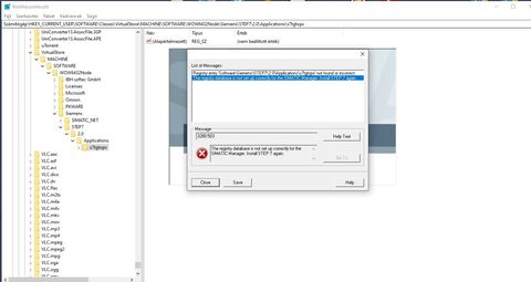

El sem hiszem, de megvan.
Egy ezer éves SP2(!)-es változatot adtak meg amit a Win10 hírből sem ismer.
Meg kellett keresnem az SP9-es változatot, leszedni az összes régebbit aztán be kellett kapcsolnom az MSMQ szolgáltatásokat és már látja is. 3 órát szenvedtem vele de csak meglett. -

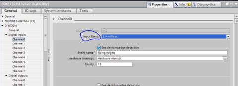

Akkor én még futnék a helyedben egy kört a megszakítási rutinokkal. Szerintem nagyobb pontosság érhető el, mint a ciklikus programban komparalással. Bár nyilván vannak a dolognak korlátai.
Ha nem csal az emlékezetem, akkor az input delay (vagy filtering nem tudom mi a pontos neve) gyárilag 6-8ms körül van. Talán ezt is érdemes kisebbre levenni. -

Tomika86 #7978 üzenetére
Igen!
Így kell csinálni. Fogadd meg ZetorGumi tanácsát.
Illetve lehet még úgy is vizsgálni (ha nem HW megszakítással csinálod, hanem szoftveresen) hogy azt figyeled hogy nagyobb vagy egyenlő (illetve kisebb vagy egyenlő csökkenő irány esetén).
Persze ha az encoder felbontása kicsi a forgás meg lassú, akkor lehet egyenlőségre vizsgálni de nagy felbontás és vagy gyors mozgás esetén ez szívás.
Szervóhajtások is tartományt vizsgálnak (ami állítható, de sosem egyenlőséget néznek).A HW-es megszakításos figyeléssel meg az a helyzet hogy kapsz egy jelet amikor a hajtás ott volt.
De hogy most is ott van arra nincs garancia
