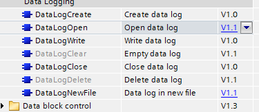

Bennem azért pár kérdés felvetődött. Kell-e elérhetőnek lennie külső eszköz számára? Ha igen, milyen formátumban? Mennyi ideig kell megőrizni a log-ot? Három irányt látok. 1. PLC oldalon megoldva. Ebben az esetben tanulmányozd át a TIA súgot a csatolt képen látható funkciókkal kapcsolatban. Van példaprogram is benne. (Ilyet még nem csináltam.) 2. Saját DataType-ot hozol létre az adatok alapján és DB-ben log-olsz. Így a HMI-ről visszaolvashatók az adatok. Ilyent már volt szerencsém összehozni. 3. A másik irány a HMI oldal, itt viszont a Basic panel miatt a script kilőve így hiába is lehetne összehozni Data log-al a logolást valahogy, utána nem tudnád megnyitni. -

Process Data Acquisition and Monitoring with the SIMATIC S7-1200 (Data Logging) -

ha jól emlékszem az 1200as 2 megáig támogat tia sd-t, nem kell siemenst venned minden áron, Helmholz is van pl, meg gondolom még 1 rakás "utángyártó" valamivel kedvezőbb áron. Már ezen is elfér párezer sor a csv-n, főleg ha ciklikusan "körbe" íratod. Pl 5000 adatot mentesz és a legutolsót mindig kidobod, a többit pedig eltolod és az újat pedig legelőre illeszted(mint az Audit Trail).Esetleg a Tia vizu Archive funkciója nem lenne használható?
Onnan már csak azt kéne megszülni, hogy script nélkül lehet-e továbbcopyzni szerverre fájlt. (scriptbebn megoldható, de fontos korlátozás, hogy WinCe-be nem latsz bele, csak te tudsz onnan kiírni, így megosztott mappás lehetőség sajnos nem játszik, ezzel már én is szívtam)Nekem az nem teljesen tiszta, hogy adott az 1200-nál vmennyi programmemória és "ram", aztán adott valamennyi "tárhely", ami kártyával bővíthető valameddig.
Oda tudsz menteni csv-t, amit a webserver oldalán is le tudsz tölteni.

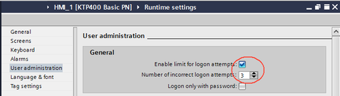

"de nekem csak úgy sikerült hogy a HMI tag "Logon" esetén "Value change"-re"
Egyértelműen ez az egyik megoldás, hiszen a funkciónak le kell futnia valamikor
Nyilván ezt a tag-et "cyclic on use" helyett "continous"-ra kell állítani.Én most nem tudok nagyon belemerülni, de alternatív (és ehhez a feladathoz lényegesen optimálisabb) megoldás lehetne ha létezne erre egy job a HMI-ben. De ennek utána kell nézni. Nem kezeltem még HMI job-okat TIA-ban (Step7/WCCF/ProTool-ban igen). Ritkán kellenek, de akkor nagyon hatékonyak.

ilyen problémánk nekünk is volt, bár régi touch panelekbe, wincc flex-el programozva. bizonyos időközönként (fél év, 1 év) nem engedett be a jelszavakkal. (mikor valamit állítani kellett akkor derült ki hogy nem is jó, egy új letöltéssel, megint jó lett) de nem jöttem rá igazából mi lehet a baj. és lassan kopnak is kifelé azok a "régi" panelek...
ghoul_
Szia,
Milyen projekt WinCC vagy már TIA? Nem lehet, hogy csak a panelnél ragad be valami? Ilyen esetben ha újraindítod a panelt, tápfesz le-fel, akkor a megmarad a probléma? (tudom, hogy csak félévente jön elő) Mivel újra letöltötted a panelt, olyan mintha újraindítottad volna. Panelen esetleg OS update próba?
