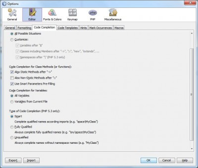

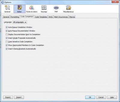

PazsitZ
#9720
Az a fura, hogy eddig jó volt, tehát mindenre felajánlotta nekem a lehetőséget és meg is mutatta a metódusoknak az attributumát.
pl CHtml::link(); vagy CHtml::image(); vagy $model->findByPk();Mostanában, mióta váltottam a 7.1.2-re, azóta van így behülyülve.

Hátha segít a hivatalos oldal doksija azontúl, amiket PazsitZ az imént leírt:
NetBeans IDE and Yii projects -
PazsitZ
Speeedfire
#9719
Igen, a Yii sajnos nem úgy van megírva, hogy eléggé támogassa az autocomplete lehetőségeket.
Kommentezéssel tudsz segíteni pl. query-k esetében pl. a find-os fgv-ek ugye csak CActiveRecord-al térnek vissza, nem a konkrét modellel. Így az ősosztály CActiveRecord fgv-eket ki tudja egészíteni, de a konkrét model tagokat viszont nem.
A Yii::app()->getModule('module'); is csak általános CModule-al tér vissza.Az ilyen változók esetén a kommentelés segíthet.
$user = User::model()->findByPk(1); /* @var $user User */
$userModule = Yii::app()->getModule('user'); /* @var $userModule UserModule */
Ezután már ki fogja tudni egészíteni, ha a függvényeket is annotációs phpdoc-al látod el.Fontos, hogy az értékadás után legyen (ha elé teszed ki a változó deklarálás ugye felülírja a komment változó hint-et) és csak /* -al kezd az ilyen kommenteket.
