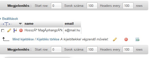

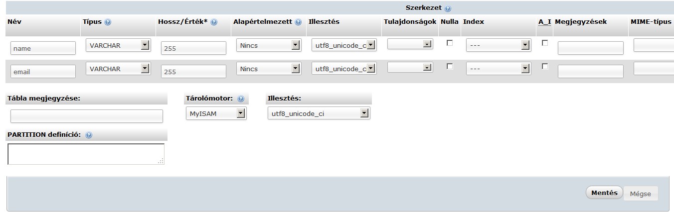

Az id márpedig nem baj, hogy ott van, sőt.Karakterkódolásra: jó az utf8_hungarian_ci, de a dokumentumaid is legyenek UTF-8 kódolásúak BOM nélkül, ezt Notepad++-ban tudod lecsekkolni és konvertálni, meg az elején kiadhatnál egy ilyet, a csatlakozás után: SET NAMES utf8
Szerk.: na, most látom, előttem már írták is pont ugyanezeket.
Csak nem "DOM nélkülire", hanem BOM nélkülire.
A DOM kicsit más.

mysql_query("SET NAMES 'UTF8'"); nálam megoldotta a problémát mindig, mikor configolod az adatbázis kapcsolatot tedd hozzá ezt is, még amit szoktam ilyenkor csinálni hogy Notepad++-ban átálítom a fálj kódolását UFT8 DOM nélkülire, őszinte leszek nem tudom hogy ezek pontosan mire valóak, de eddig beváltak.

Nnna ... most úgy fest ez a karakter-kódolás is gondot okoz. Már vagy 4x töröltem és újracsináltam a táblát, mindig más kódolást használva: latin2_hungarian_ci ... utf8_unicode_ci ... utf8_general_ci ... utf8_hungarian_ci ... de a végeredmény sosem lett jó.
kép
A html <head> tagjában is benne van a "charset=utf-8", és ott jól is jelennek meg a karakterek, de Elküld-re kattinva a táblába már krix-kraxok vannak a csodás magyar magánhangzók helyett !
kép
Ennek mi lehet az oka? -
