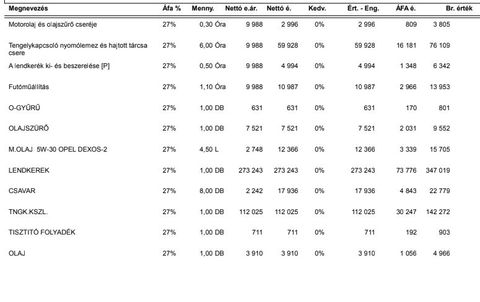

Sziasztok! Vettem nem rég egy B Corsát, elvittem karosszériáshoz, alvázvédőzni meg dolgok, azóta azt vettem észre, hogy kicsit lóg, és mintha a katalizátornál el lenne fordulva a kipufogó. Alábújtam, és olyan mintha hiányozna egy tartó bilincs a hátsó dob körül, ami a vázhoz rögzítené a kipufogót, viszont rögzítési pontot nem látni. Az lehetséges, hogy a középső, és a hátsó dob csatlakozásánál nem csak sima bilincs, hanem a vázhoz rögzítős bilincs van? Köszi a választ előre is!
Def26
Interat (budakeszi).
Nincs még semmi baj a lendkerékkel, csak kíváncsi voltam mi a helyzet, mennyit kell rászánnom, ha eljön az idő.
Bicske környékén tud valaki rendes autószerelőt akihez el merné vinni az autót?
