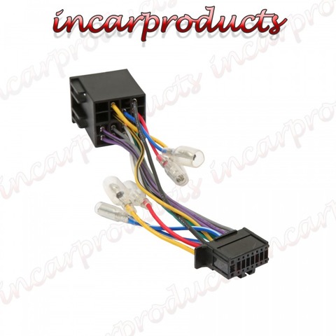

De, pont erről írtam a sárga és piros vezetékekkel kapcsolatban. A képen látszik az összeállítás. Sárga szálakat a pirosakkal kell összekötnöd. Így ha jól tudom gyújtás nélkül nem tudod bekapcsolni a rádiót. Gyújtást ráadod és így tudod bekapcsolni. Utána leveheted a gyújtást, nem fog kikapcsolni csak ha kiveszed a kulcsot a gyújtáskapcsolóból.

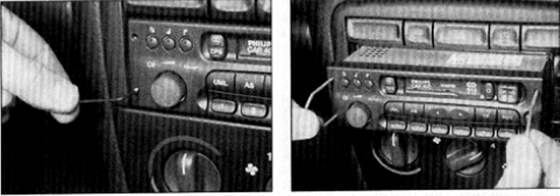

2 darab drótot ha meghajlítasz u alakban akkor azokkal is minden gond nélkül ki tudod venni a gyári fejegységet.
Nekem az általad linkelt jvc fejegység butított, nem bt-s verziója van. A gyári 8 hangszórót nagyon szépen meghajtja és meglepően szépen is szól. Arra figyelj, hogy valószínűleg át kell kötnöd majd a fejhez kapott iso csatlakozón a sárga és piros szálakat. JVC-nél olyat adnak ahol ezek a szálak csúszósaruval vannak összekötve így csak át kell őket cserélned. Piros szál menjek a sárgához majd még egyszer ugyanez. Erre azért van szükség, hogy gyújtás levétele után ne felejtse el a fejegység a beállításokat, tárolt rádióadókat, stb. -

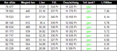

Köszi. Nem tűnik vészesnek. (értelemszerűen) 1.2-es 33kw B Corsával 4,71-5,6 literre jött ki télen nyáron a fogyasztás 70% országúti és 30% városi közlekedéssel. Ugyanígy fogom használni a C-t is, ezért érdeklőm a fogyasztás iránt, hogy mi számít majd elfogadható értéknek.
A kimutatásoddal kapcsban lenne pár kérdésem:
-Dátumra mikori adatok (téli vagy nyári gumival volt)
-Mekkora kerékkel
-Átlagban hol használtad
-Milyen vezetési stílussal
-1-vagy több főMég egy +kérdés:

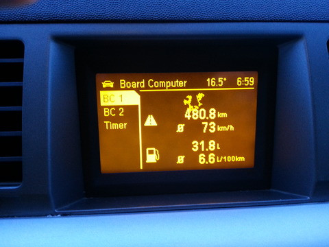

Újabb fogyasztási eredmény.... Kb 200km autóút , és kb 350km autópálya. 6.8l lett /100km. Ez úgy ,hogy az autópályán 130-al mentem végig.
