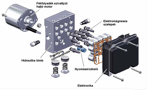

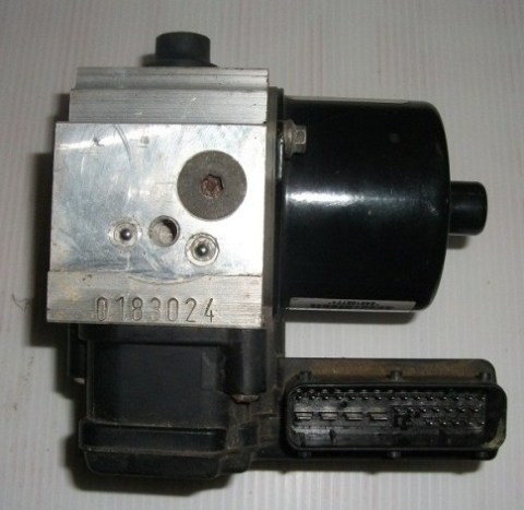

Na, fejlemények a Vectra ABS moduljának állapotáról:
Sikerült OPCOM-mal kinézni az ABS vezérlőben tárolt hibákat, és ez az egy jött ki:
C0121 - Valve Relay Circuit Malfunction
(02) - PresentNyers magyarra fordítva nekem nem mond sok mindent az hogy "Szelep Relé Áramkör Rendellenesség", szóval kérném a segítségeteket, hogy innen hova tovább?
