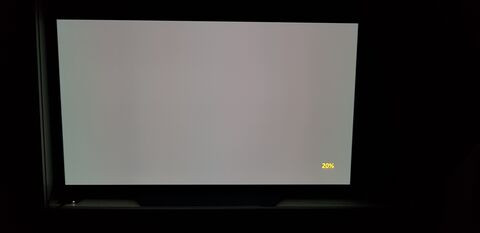

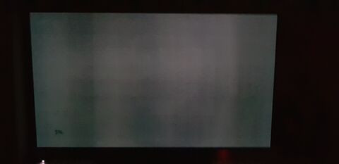

Megpróbálom holnap DSLR-el manuálban, hosszú expozícióval befotózni, mert szerintem borzasztóan torzítja a kontrasztokat a telefon vagy automata fényképezőgép.
Az 5%-os tesztképen a sötét és világos szürke között az elkészült képeken minimum 70-80%-os eltérés mutatkozik, holott a valóságban (szemre) érzésre 3-5% lehet a különbség.

Szia ! Ezt a jelenséget ( nagy képernyőben a kis képernyő ) Én is tapasztaltam a Panasonic EZ950 es tévén. Én főleg a pirosas és sárgás árnyalatú háttárnél látom. Először azt hittem, hogy a felvétel hibája, de ennyi hibás felvétel nem lehet. Filmeknél, normál tévézésnél semmit nem látni. A Panasonic 1500 óra után csinált már 80 perces frissítést. Kíváncsi vagyok mennyit romlik, vagy javul hónapok múlva. A kis és a nagy képernyő között színárnyalati és élességi eltérést is látható. Sávosodás, vagy sötétebb, világosabb oldal nálam nem látszik. Üdv.

Gyári 25%-os tesztábra, ami visszamaradt. Rtings-nél is volt ilyen, ha jól emlékszem nagyon ritkán fordul elő és javítja LG.
"04/10/2018: We contacted LG regarding the strange results in week 4. LG engineers visited our lab a few days ago and were able to confirm the 25% window on the Live CNN and FIFA 18 TVs are a result of a factory issue (see our video here). OLED TVs are produced in a hot process, and after cooling a 25% window is shown on each panel. Some TVs which haven't cooled completely can produce invalid results for the lookup table used by the 'Pixel Refresh' function, causing this 25% window to become visible. Only some 55" OLED TVs were affected during part of 2017.
As this is not an issue with the panel itself, it is possible to apply a fix to the lookup table. LG will apply this fix to anyone who presents this issue to their support, for free, even after the warranty period has long expired. They have fixed our two affected TVs (see the uniformity photos below). Note that this doesn't fix other uniformity issues as the result of static content, only the 25% window caused by a factory defect. LG has also confirmed that there is variation between panels, which is why some OLED appear more prone to developing uniformity issues (as in the case with our Live CNN (200 nits) vs Live CNN (Max).)" -

A kamera sokkal jobban kihozza az effektet mint azt élőben látod, ráadásul minden panel szenved ettől a sz@rtól. Ha úgy ítéled meg, hogy téged zavar, akkor gariztasd, habár nem tudjuk milyen tévéd van.
A téglalap miatt én mindenképpen futtatnék egy manuális pixelfrissítést. -
