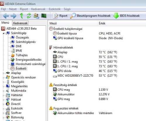

Na,megint nekiálltam.
Mint írtam, van egy ugyanilyen laptopom, ami alaplapos. Abból kiszedtem, átraktam, a helyzet ugyanaz. Berágtam és újrahúztam az egész laptopot a legújabb eredeti win10-el. Tulaj is mondta, hogy telepytsem, mert volt rajta csomó szutyok is.
Csak a driverek és az aida ment fel. Így alapjáraton 50 fok körül mozgott a hőfok bő fél óra után is.
Kicsit böngészgettem, azt is bírta. Elindítottam az y8-on 1-2 játékot, már 2 perc után bepirosodott az aida cpu grafikonja. kb 35%-ig ment ugrott fel 1-1 pillanatra.
Az eredeti ventijét szétkaptam, kis szilikon zsírral (zselével) bekentem, visszaraktam de ugyanaz.Lehet vezérlőhiba vagy esetleg a proci kezdi elengedni magát (forrasztás). Ez ennek a szériának a nagy hibája.
Tulajnak említettem, hogy mi legyen, majd eldönti, mert alaplap cserére, bga-zásra nem költene. -

Na most szétszedtem újból, procinál a pasztázást is megnéztem, nem lett e sok rajta de nem. Összeraktam és alapjáraton fél móra sima bekapcsolás után az aida sima érzékelőjével ezek a hőértékek.
Ezután elindítottam a terhelésest, itt már jól látszik pár perc alatt. -
