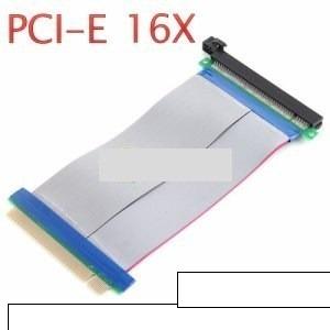

Erre gondoltam. Azért kérdezem, mert nem fér be a házba egy VGA a Seasonic táp miatt. [link]
Két megoldás van.
1. A tápegységet elforgatom, hogy ne a házból hanem kintről szívja a levegőt. Ekkor odafér egy HD7750 Low Profile. Jelen esetben a kiemelkedő tápventi miatt ez nem megy. (Bár elforgatás nélkül is megoldható, mert az oldalfal és a táp közt van fél cm még lehetne arrébb pakolni csak akkor a tápventi szemben lesz a VGA ventivel.
2. Kiveszem az alaplapi távtartókat és kivágom a merevítést. Az alaplapra Asrock B75M-ITX[link] teszek egy Thermaltake Slim X3[link] hűtőt. Ekkor az egész alapmag magassága 5,7cm-ről 4,7cm-re csökken. Ebben az esetben a proci fölé elférne egy normál VGA ami 3,6-4cm magas. Így talán beleférne a 9cm magasságba a lemezekkel együtt.De itt is merülnek fel kérdések.
1. Ezek a PCI-e 16 hosszabbító kábelek működnének e?
2. A Thermaltake Slim X felférne e és nem hangosabb e, mint a stock hűtő.
3. Nem lenne e a procinak melege a VGA NYÁK alatt. -
