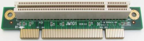

vajon azok a RISER kártyák amiket a fenti oldalon a házaikba lehet rendelni, jók PCI-Express alaplapokhoz is ... ? mert a bővíthetőséget főleg úgy oldják meg, hogy RISER-bővítményekkel "ráfektetik" az alaplapok főlé ... de eddig csak hálókártya meg hangkártya megoldásokat láttam a képeken.
