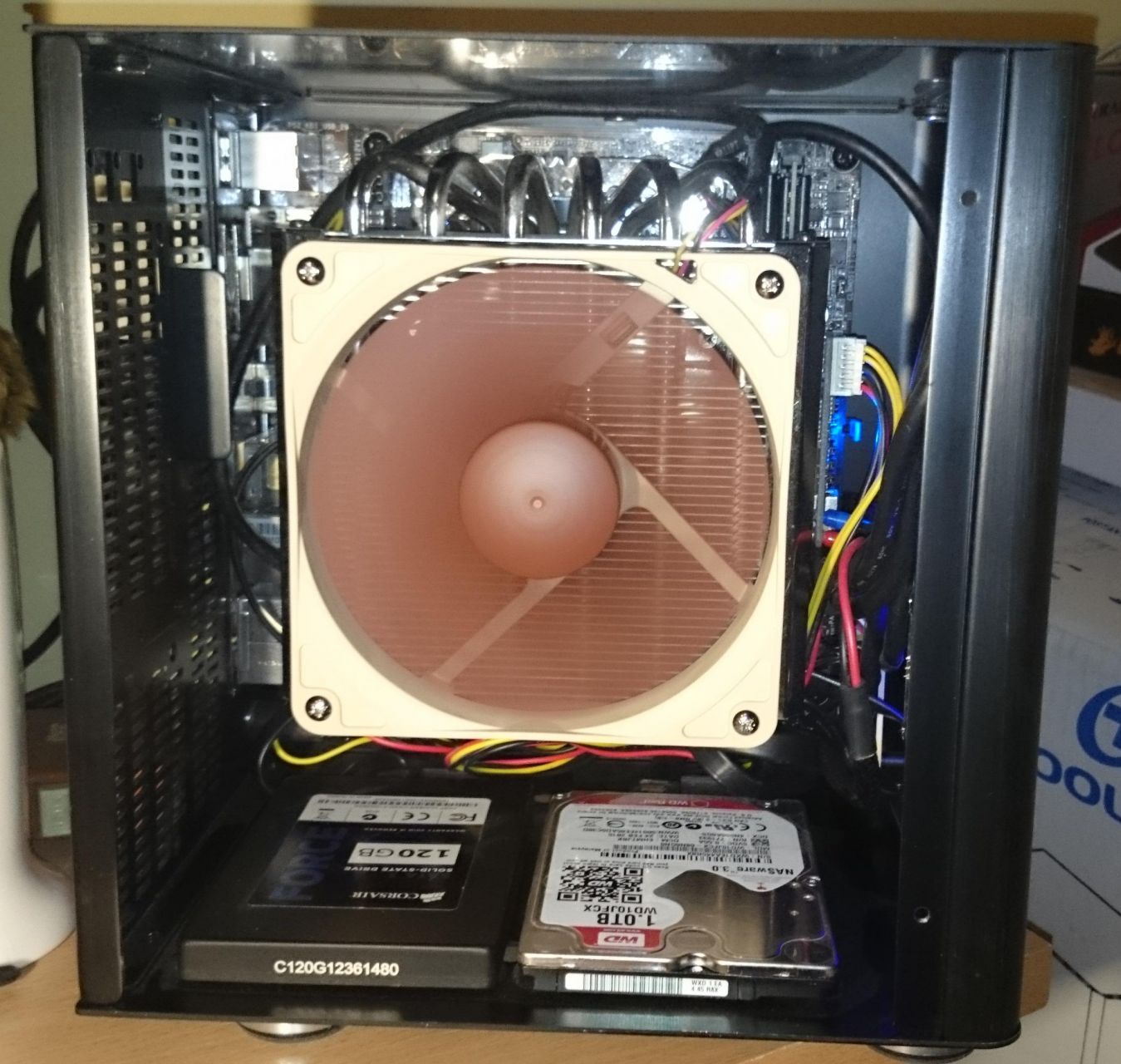

Nekem milyen hűtőt tudnál ajánlani? Itt találsz képet a jelenlegi felállásról.

Igen. Igazából nem így terveztem, kevesebbet akartam hagyni, hogy nagyobb cpu hűtő férjen el, de mivel első házam, amit építettem, nem számoltam pár dologgal, ami menet közben derült ki, a keret levágása, összeállítása után, azért lett így. Ami nem is baj így utólag, mert így a váz nem fogja le teljesen a levegőáramlást és a úgy tűnik 5cm magas procihűtő is elég lesz.
Az alaplap is azért van a jobb oldalon, mert előzőleg nem néztem meg ennyire az ITX lap kialakítását és nem fért be a baloldalra.
Szerk: pontosan, ahogy írod, az okozta a galibát.

Referencia kialakítású 750/TI/-re nem fog felférni: kb.: 27mm-re van a gpu közepe a csatlakozótól és az 54*54-es felfogatás sem stimmel.
De hűtőt nem lehet átfuratozva(eltolva) felrakni mert kiemelkedés van a hőcsövek alatt, nem sík a gpu-val érintkező rész.
Ahogy írtad a táp alkatrészek sem férnek el a hőcsövektől. -

Mondjuk most, hogy így meglestem a pontos méreteit, azt kell mondjam igencsak határeset. A rövidebbik oldal széle a proci középvonalától 51mm-re található. Az alaplapon a 'keep-out zone' 95x95mm-es (Amit általában részben, vagy egészben felfestenek a proci körül. Ha más nem, a furatok körüli 45 fokos vonalak találkozásából lehet tudni hol a széle.), azaz a széle a proci középvonalától 47,5mm. Onnan a True Spirit 120i még 3,5mm-re elnyúlik a VGA felé, így bár a lamellák éppen csak el fognak férni, a venti rögzítésére szolgáló hajtogatott drót már jó eséllyel nem. Vélhetően rögtönöznöd kell.
Mindenesetre a csavarok meghúzása előtt a hűtő rögzítőkeretét, amennyire az alaplapi furatok engedik, igyekezz a PCI-E foglalattól távolabb tolni.(#27513) flashpointer: Mostanában én is ilyen irányban kutakodom, esetleg ezeket lesd meg, hátha közelítenek az elképzelésedhez:

Szóval hasonló a dilemmám nekem is: ITX-Box v7-be alulra a 25mm vastag ventilátort preferálnám, ám elnézve a LP 750Ti-k 2 slot-os bordáit, igen kicsi rá az esély, hogy a HIS HD7750 leváltására majdan kiszemelt LP kártya bordája elférjen. Ráadásul nem elég laposabb kivitelű, hőcsöves VGA hűtőnek lennie, mert LP VGA-knál a nyákon a GPU-tól 'felfelé' nem igazán nyúlhat, csak lefelé, ami jelen esetben az alaplap nyákján túl a HDD alá való türemkedést jelent és azt is megszabott méretbeli kötöttségekkel. Egyelőre a fenti felsorolásból az utolsóval szemezek, de gyanús, hogy a hőcsövei nem fognak elférni a nyákból jobban kitüremkedő alkatrészektől.
Köszi! Azt gondoltam, a bigyula felett elférhet...
Paintben 130 pixel különbséget láttam. A hátlapi kivezetések ismétlődésének távolságával 48.918mm jött ki, ami messze van az 55mm-től
és eleve optimistán mértem.Nem ide tartozik, de hátha. Hagyományos tápok házon elhelyezkedő furatait használva, lehetne TFX tápot tenni? (4 csavar helyett 2 csavarral rögzítve)

Szerintem a Be Quiet! Shadow Rock TopFlow SR1 lesz a befutó, már korábban is szemeztem vele.
Viszont ez szerintem lefele fújja a levegőt.
Vajon megváltoztatható a forgási irány, vagy megfordítható a venti?
Úgy látom, hogy egyszerű módon nem nagyon lehetséges.Fülötte lenne közvetlenül egy lepa.bol quiet venti, ami jelenleg kifele tolja a házbó a levegőt, legfeljebb akkor azt fordítom meg, és mindkettő nyomja egy irányba befele.
Csak akkor meg nem kéne valami elszívás is? Vagy majd megoldja és tör utat magának a meleg levegő?
