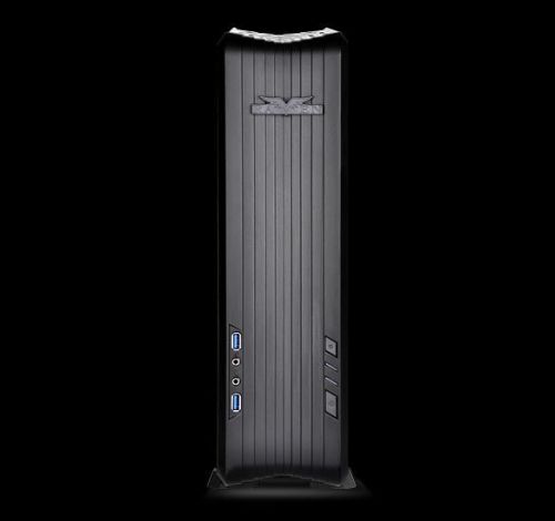

Sokat nezegettem azt a hazikot, mert nagyon megtetszett.
De egyre tobbet nezem, egyre tobb hiba van benne.Miert jo, hogy felul mennek ki belole a kabelek?
Ennek a hazikonak ugy lenne ertelme, ha fejjel lefele lenne az egesz.
Illetve a vga-teto kozti resz is elege keves. A Displayport kabelemtol rase lehetne rakni a tetejet... -
#16939776
Alacsony a lába, kicsi a keresztmetszet a bemenő levegőnek, hogy nagy teljesítményű VGA-t viszonylag csendesen és hűvösen kiszolgáljon.
Szenzációs az elrendezés: belefér az ATX táp, és nem lóg be sehova a kábele.
Az üveg nagyon tetszik rajta, viszont a kiálló csavarok nem.
Ha megvenném, kivágatnám lézerrel/vízzel a fed lemezt (#32641) shteer: +1, viszont nem tudnám szépen megemelni +2-3cm-t.Amit átalakítottam Ft-03 mini pont 5cm-el keskenyebb 4-el magasabb megemelt lábakkal együtt, de még így is kisebb.
Saját értékrendszeremben: 9/10 pont jár neki, Az FT-03 mini eredeti állapotában 7/10!!!
