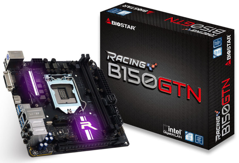

"Biostar Hi-Fi B150 PIO D4"
Végre. Ilyen elrendezésről beszélek évek óta, hogy milyen jó lenne. Tudom volt már ez egy kicsit régebben is hír (pont te linkelted), de most végre kapható is lesz (persze lehet volt/van már ilyen kapható állapotban másik is, csak én nem figyeltem).
Még a 4pin-es csatit kellett volna a 24-es mellé kihozni és akkor még jobb lett volna.
