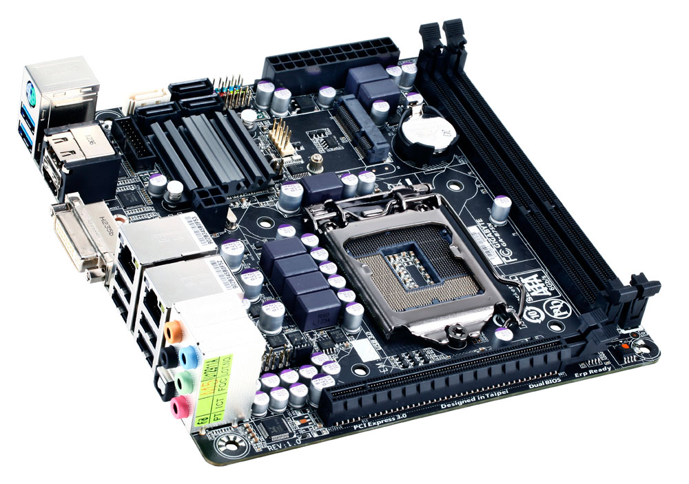

Gigabyte GA-B75N - [link]
Érdemes megemlíteni, hogy bár a processzorfoglalat eredendően PCIe sín közeli, ezen belül mégis azon lapok sorát gyarapítja, melyeknél nem szorosan egymás mellett, hanem néhány mm-rel távolabb vannak egymástól. Nem tűnik soknak, de ezen a néhány mm-en múlhat a hűtővel való kompatibilitás bővítőkártya használata mellett.

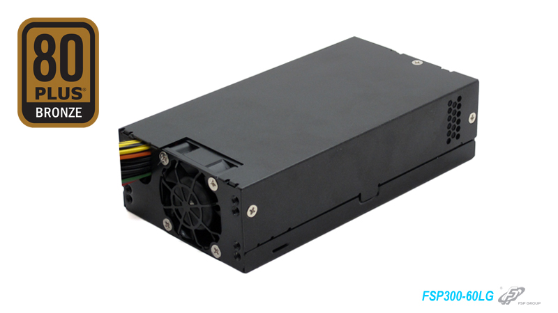

FSP300-60LG - [Link]
SFX és TFX után flexATX táp fekete színben, 80Plus minősítéssel.========================================

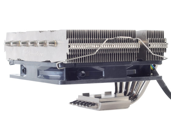

Silverstone NT-06PRO - [link]
Miután tegnap megjelent PH-n a hír a Computexen már bemutatott (#11723) hűtő hivatalos forgalmazásáról, így itt a helye a topikban is.
- 140 x 139 x 82 mm========================================
