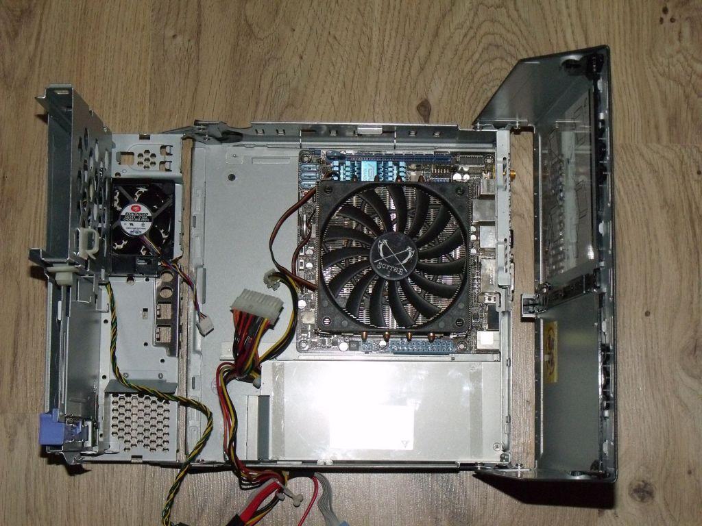

276x273x89 mm
kb. 2 mm gumiláb ill döntött előlap figyelembe vétele mellett.Többet mint a netes képes alapján gondoltam.
Amúgy csak magát a házat vettem a gyári táppal, kábelezéssel és a két superred (eredetileg) cpu hűtő ventivel, mindez "új állapotban".

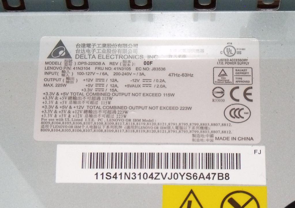

Gondolom érdekel majd a tápegység teljesítménye:
Száraz próba:

na sikerült
sg06, benne egy accelero s1 plus és pont befér mellé a scythe kaze jyu slim 10cm , kb pont jó helyről szív. lassan egy tűt nem lehet belejteni
