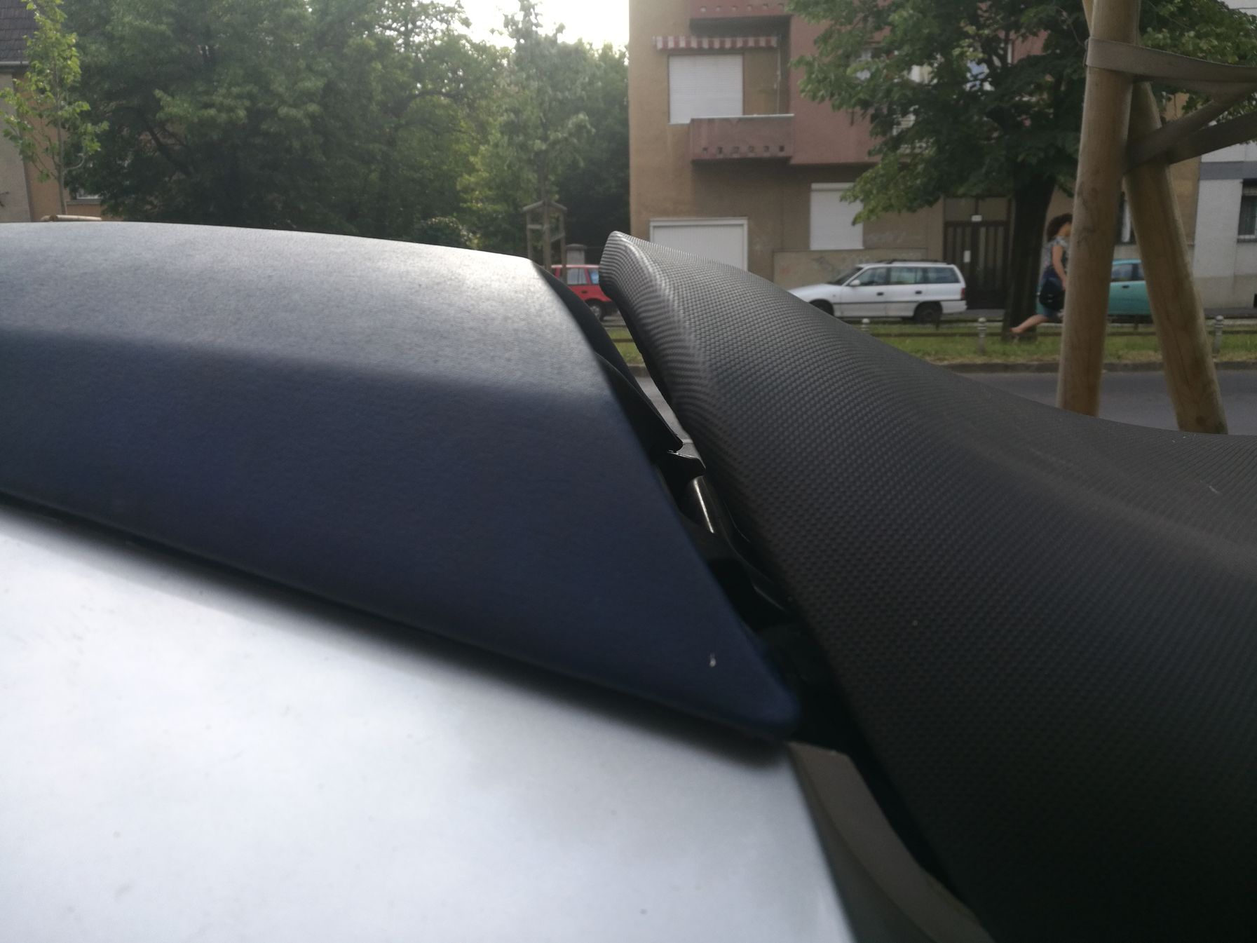

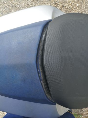

Szeretném megkérdezni, hogy nem tudtok egy helyet Budapesten, vagy webshopot, ahonnan lehetne üléshuzat anyagot venni? Maga az anyag kellene, aztán én megcsinálnám.
Az ülésemet már újra húzták jó anyagból, de sz@rul, mivel nnem hagytak felesleget az ívelésre és egyebekre. Emiatt az ülés hátulja felágaskodik, ami egyfelöl csúnya, másfelöl az ülés nem fekszik rá a sisaktartó tömítésre és esőben minden elázik a sisaktartóban.
No meg a hátsó ülést is jó lenne áthúzni.Ez az anyag jó lenne, ami az ülésen van. Ez valami gumi szerű anyag.
