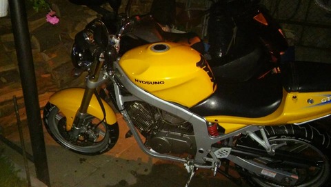

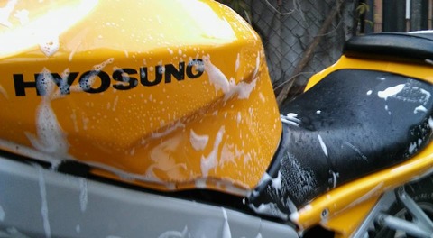

Miután elkapott az eső múltkor suliból haza... jobbnak láttam lemosni még ha egy kis porón kivűl nem is volt koszos (Marha kényes sajnos ez a sárga... ), még ha az estébe bele is szaladtunk. Ciripelés meg van mitől volt... feszítők lesznek cserélve meg elől egy lánc (Bár akkor már inkább mindkettő egyszerre...), most nem lett még, valószínű mikor hó végén a fűtőt garázsba költözik megrendelem a a KoreanBikeParts.com-ról (Hátha jól jön valakinek, Hyosung, Daelimmel foglalkoznak... robi és motorok ... minden. OLCSÓK (A két vezműláncot és feszítőt megúszom 45-ből... bár lehet eggyel erősebb D.I.D vezmű lánc jobb lenne... na erről majd beszélek a szakival.) és mindenhova szállítanak.és elmegyek Taschnerhez.
