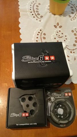

Úgy döntöttem, hogy megvalósítom a Stage6 Racing MKII hengerszett projektet
Gondoltam 100k-ba belefér, végül bőven nem fogSzóval már megvan a
Stage6 Kuplungharang
Stage6 Sport PRO kuplung
Naraku főtengely, a legerősebb a gyártótól
Plusz a vízpumpa
Stage6 variátor már tavaly be volt szerelve
és még hátra van a 21-es karbi beszerzése
Utána lehet összeraknieddig nagyjából 110ezerbe van, 15 lesz a karbi, és 15 a szerelés
Ha tudom hogy ennyi lesz nem kezdek neki, de most már nem adom fel -

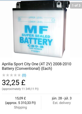

Sziasztok
Segitenétek milyen aksi kell aprilia sport city one 50cm3 4t robogóba? Kezelési nem ír semmit és ami benne van nem vicc semmi nincs ráírva. Köszi -

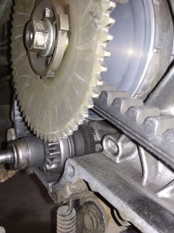

Ma észre vettem,hogy a Honda sh150-es robogómnál a variátorház alján szivárog az olaj.
Kiszedtem a kuplungot és a variátort és mintha a fötengely szimeringtől szivárogna.
Ez lehetséges? A szimering mögött motorolaj van?

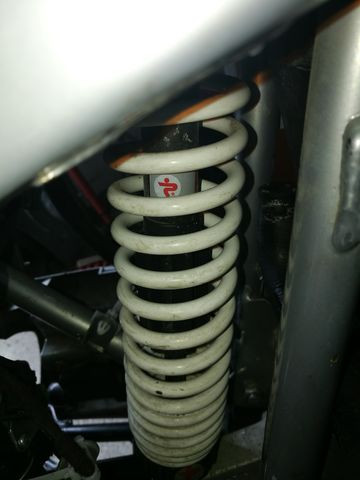

//Runner 50 2T '99//
Csináltam pár képet, hátha látszik valami amit én nem veszek észre.

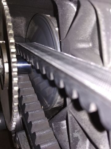

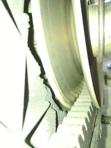

forandor
Na igen, normális ez? Elől is meg hátul is eléri egy gyűrűféleség (pont átellenesen). Kép is van róla, hogy mit ér el. Komolyan nem értem, hogy hogyan kéne összeállnia.
Illetve nem is variál ki teljesen (gondolom szétkopott alkatrészek, görgő stb.).
Szerszámok, na meg tudás hiányában jobban nem tudok hozzányúlni. Valószínűleg majd elviszem valahová, ahol talán nem fürdök be még egyszer (én is megtudom simogatni a motort, ahhoz nem kell segítség!).Apropó 18ker. és környékén van ahol rendesen értenek ehhez a már lassan 70 éves technikához? (CVT)
Esetleg valaki?
Vagy jobban járok, ha kerítek szakirodalmat, szerszámokat, alkatrészt?Ja amúgy kösz, az alapjárat beállítása a specialitásom.
dtsdexter, az ékszíjpor még hagyján, de az ékszíj sem valami egészséges. Szerintem.
A variátor nálam eddig tabutéma volt, de nem szeretném ha elszakadna a bordásszíj, és nagyobb kárt okozzak ebben a nagy dögben. -

forandor #66908 üzenetére
Szerintem teljesen jó állapotban van, az ott csak sima por, egy kis ékszíj por, meg a szokásos kopás, Azért azt vedd figyelembe, hogy nem hermetikusan zár az öntvény ezen része, ráadásul a fekvő minánál (nem biztos, hogy csak ennél) a főtengely magasságban ha (ha szemből nézed, bal-> főtengegyl ; jobb -> kuplung) akkor a baloldalon van egy luk az öntvényen, ami a motorvédő burkolat belső részének az egyik rögzítő pöcök tartója, nyáron leszokták venni, a jobb hűtés érdekében, már aki vacakol vele.
Tehát onnan is koszolódhat. Egyébként mintha a köröm is jó állapotban lenne.
Ki lehet tisztítani, egy kis Brigeciol-al meg féktisztítóval, csak ne felejtsd el újra zsírózni a berúgó rúgóját, meg az önindító belső részét.

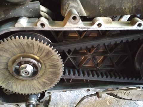

forandor
Leszedtem a Gulliver variátor deknijét, mert még sose tettem. Nem, ez nem igénytelenség, egyszerűen csak ritkán használom. 2 év alatt még csak úgy 800km-t mentem vele.
Hát mit is mondjak... Beszéljenek a képek + videók!
Vélemény?
