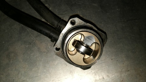

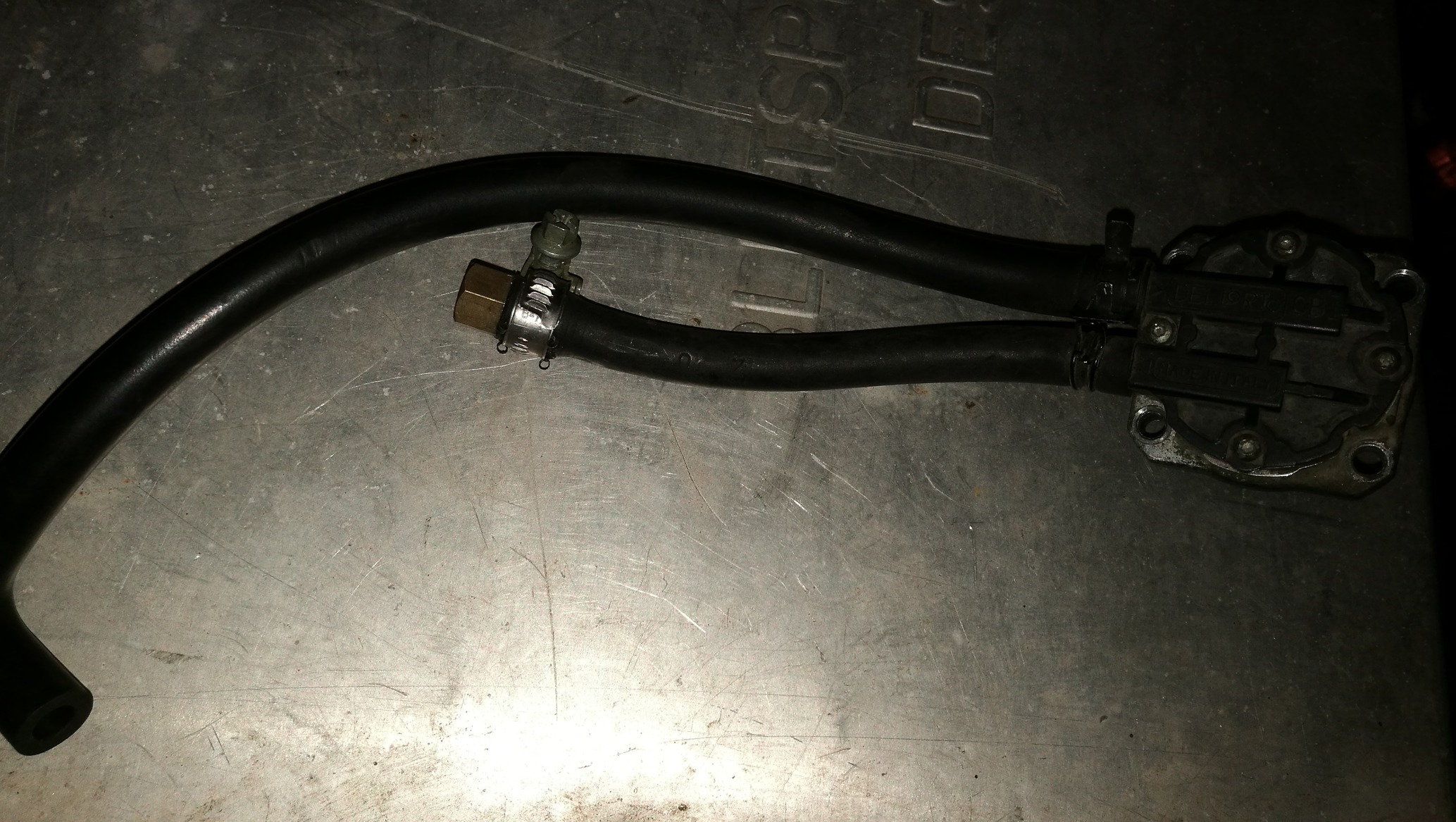

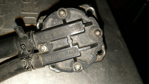

Ez a műszerfala? Lehet csak a lyuk kitöltése miatt van benne gyárilag.
Karbinál nem kell ilyen levegő nyomás sehova. -
üszök
Peti N95 #65866 üzenetére
Ez egy Ditech levegő pumpa 60k körül van az új ára.
Ez tolja a levegőt az injektorhoz 5bar körüli nyomással. A főtengely nyomogatja az excenteren keresztül. Neked semmi szükséged rá. Viszont a helyére csavarozott lemez sem tökéletes megoldás,mert a forgattyús házban lévő részt is pótolni kell,mert csökkenti az elősűrítést.
bizti,hogy nem tsdi-k voltak ezek a mocik? -

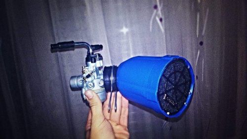

Amúgy a gyári fehérek vannak még benne? Nézted?Egyébként hányas az a karbi? Mert ha ötvenes a hengered akkor hiába van felhúzva a motorod (kivéve ha ötvenes aluhengerről van szó) teljesen felesleges egy gyárinál nagyobb (17,5 mm-es) karburátor használata. Sokan ezt másképp gondolják pedig nem így van. Elég csak a főfúvókát nagyobbra cserélni egy előzetes gyertyakép szemrevételezése után.
Ötven köbcentinél a sport légszűrő használata is szintén felesleges, sokszor még ront is csak a dolgokon. A gyári légszűrőhöz nincs értelme hozzányúlni amíg nincs egy hetvenes aluhenger a robogóban.
