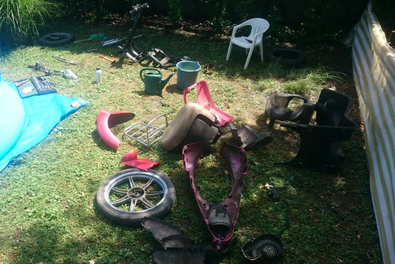

A házi barkácsba betettem, de itt is megosztom. Mikor szedtem volna le a gumit akkor a felni fala mögött ez fogadott
Most itt tartok:
(több évnyi olajos sár, pókháló, darázsfészek és miegymás miatt úgy döntöttem elemeire szedem és újra felépítem teljesen kipofozva)

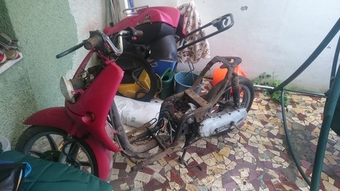

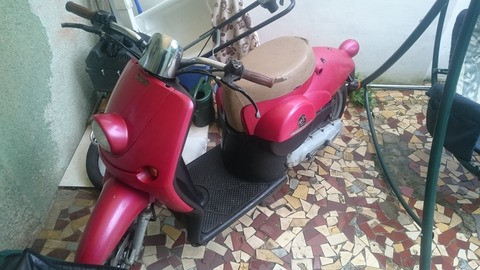

Ígértem képeket csak a telefonom nem hajlandó csatlakozni a géphez így kicsit késtem de itt vannak. Elsőn az látható ahogy vettem a Benellit. Második már pár órával utána
Terveim szerint még a héten elemeire szedem. A váz jó állapotú de ahol kell ott rendbe rakom. A tartályokat megpucolom, kábelezést újrahúzom, amit lehet kijavítom. Műanyagokat kell megpucolni még és pár törést helyretenni. Ami költős az gumik, akku, olajok. Mivel az autóm is most szervizeltem le így mire gurul a moci az jöv hó vége, anyagiak hiánya miatt. A karbinál amúgy hiányzik valami szerintem, bár ettől még jár a motor de teszek fel képet ha odáig jutottam. Szóval ez a rocsi volt 35k. (házhoz hozták és egy csomagtartót is kaptam ebbe az árba)
