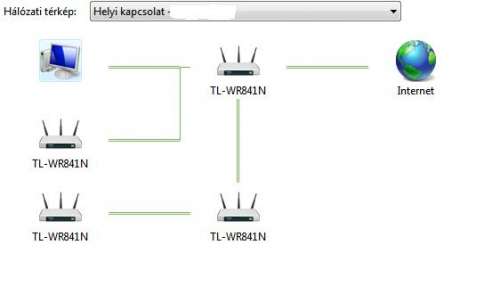

Családiház-kertes övezet, ablakok alatt villanypóznákon már az optika, a tavasz a nyár a bekötésekről fog szólni..Egyértelműek a Gigabites optikai egységek..Akkor azt hiszem eladó lesz az egyik 841N
A hálózat többi routerjához nincs szükség gigabites elérésre, inkább csak telefon-tablet-olykor laptopok..
