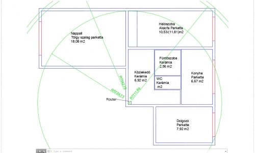

superecneB
crissprivat #44838 üzenetére
Sajna ez a gondom. Nem szeretnék kábel managementtel foglalkoznia hálózat miatt, mert most bekerülne egy kisszobába a PC, van 2 laptop 2 telefon 1 tablet + majd lesz egy korszerűbb tv amit szintén WiFi-vel akarnék ellátni.
Itthon egyszerű mert most a PC-nél van a router, viszont az új lakásunkban nem szeretném a fél házat átfúrni kábelt vezetgetni, hanem egyből a bejárati ajtó mellet ahol átlökik a falon a kábelt szeretném ott le is zárni ezt a vonalat.
Valami ilyesmit kellene elképzelni. Én a középső sugárral már elégedett lennék, de ott már nem kellene úgymond ultra nagy sávszél, csak azért simán tudjunk a hálószobában egy youtube videót lejátszani.Árban 20k alatt szeretnék maradni, mégis csak egy otthoni kis hálózat kettőnknek
10-15k-s ársávot el kell felejtsem ha 15 cm-es vasbeton falak vannak és 7,5-7,7m-es sugarat lefednék?
A WiFi hullámok mit csinálnak a falakon? Pattognak vagy elnyelődnek? -

Amire kell:
2 asztali gép kábelen.
1 nyomtató szerver kábelen
1 NAS kábelen
3-5 laptop ebből 2 biztosan tud 5GHz-t is wifin
számtalan telefon és tablet.Panel lakás de mindenhol max 1 falat kell átvinnie ez a mostaninak sem okoz gondot
Tehát követelmény, hogy a router kezelje EGYSZERRE a 2.4 és 5 GHz-t. és gigabites portokkal rendelkezzen.
Valamint normális portforward, ami a mostaniról nem mondható el.
És persze mindez kijöjjön 5000-ből
Na jó ez az utolsó csak vicc volt de az ár is szempont, nem akarok elszállni. -
