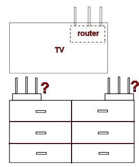

Ezt tudom. Azt is, hogy a wifi erősen környezet függő is.
Családi házban használnám a routert, a közelben csak épphogy észlelhető pár szomszédos wifi, ezek is csak a ház sarkai felé.Az AC58U a jelenlegi FW-rel elég nagy valószínűséggel nem azért dobálja el magát, mert bezavarja egy másik hálózat. Én inkább arra vezetném vissza, hogy az Asus WRT rendszer jobban teljesít Broadcom chipen, mint Qualcomm-on. Csak feltételezés, de nekem félkész szoftver érzésem volt a webes felületet nyomogatva. Elég sokat tesztelgetek új eszközöket, hozzá való app-okat, szórakozok OP rendszerekkel asztali vasakon, játszadozok pár SBC-vel zenére és ezeknél is előfordult gyakran ilyesmi. Úgy érzem, már felismerem az ilyesmit.
