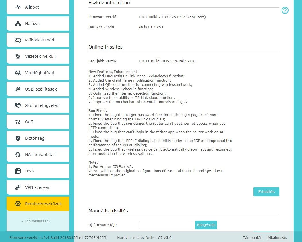

Sziasztok, ...Tp-link Archer C7 routerem van, megjelent egy frissítés, kérdésem, hogy csak simán rányomok a frissítés gombra és annyi?....a beállítások meg minden más megmarad? ...érdemes erre frissíteni? (fogalmam sincs, hogy mi változik, hiába olvasom, nekem kínai
)...bocsi ha nagyon alap dolgot kérdezek, de tényleg nem értek hozzá csak használom

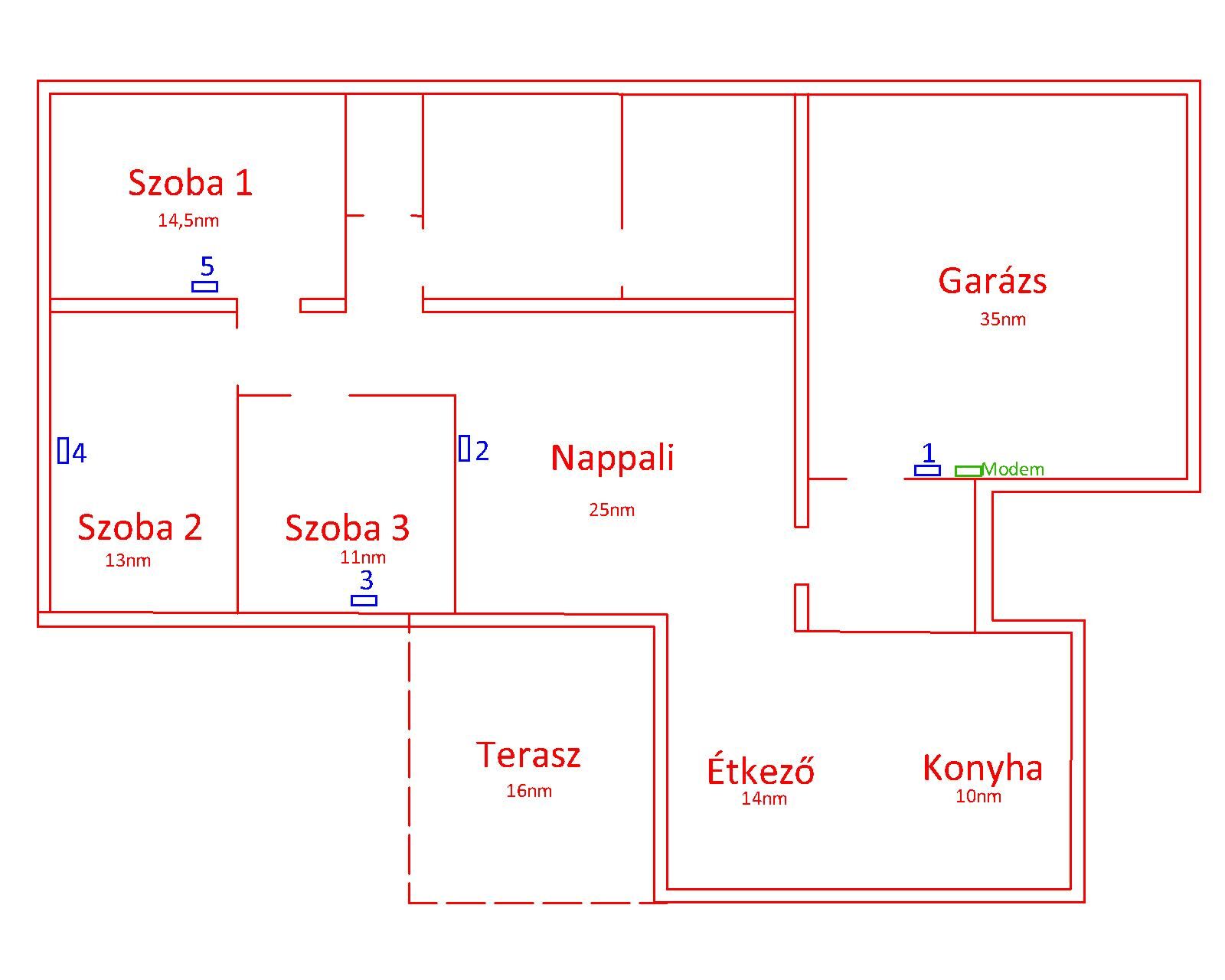

Segítséges szeretnék kérni a következő családiház wifis lefedéséhez:
(Sima vonal 10-es, a dupla vonal 30-as téglafal.)
Kezdésnek 200Mbit/s-os kábelnet lesz.
A kékkel jelölt poziciókba tudok routert elhelyezni. (Így lett bekábelezve utp-vel.)
Alapvetően 2 laptopon, 2 mobilon és 1 TVn lenne a wifi használva egyenlőre.
A forumot olvasgatva két opció merült fel bennem.
1. 2db ASUS RT-AC57U az 1-es és 2-es pozicóban.
2. 1db ASUS RT-AC65P a 2-es pozicióba.
Szerintetek melyikkel járok jobban? Illetve ha teljesen más javaslatotok van az is szívesen fogadom.
Köszönöm.
