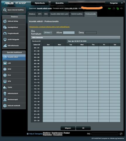

A szülői felügyeletnél is lehet készülékenként állítani a dolgot:
(#80482) Ébri
156mm magas a router+ az antennák, ha egyenesen állnak, akkor 310mm magas lesz, le lehet hajtani őket, de akkor kérdéses milyen lesz a wifi, ilyenkor kb 180mm magas.
(#80484) Ébri
Ezt szerintem minden router tudja, az ac65p is. -
