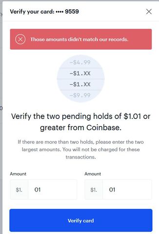

Szóval van egy Otp-s forint számlám, semmi extra, alap Visa kártyás boldogság.
Csináltam a szokásos coinbase kiutalást, de ekkor láttam hogy az OTP számlámra minimális díj ellenében kilökhetem az eurót... mondom kipróbálom paypal nélkül, meglátjuk tényleg azonnali e.
A lényeg, hogy azonnali volt, kaptam is egy sms-t amiben az állt, hogy coinbase árúvisszavétel + x EUR...
Na mondom szuper, beléptem netbankba, hogy lássam mennyi az forintban és nincs ott semmi... ez az összeg akkor végleg elúszott, vagy mi történt most?
Ha személyesen bemegyek bankfiókba akkor ebből még lehet forint a számlámon, vagy merre induljak?

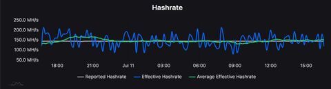

sztem az ilyen grafikonokat kell elfelejteni, a napi átlagban megvan mennyit hozz a kártya vagy rendszer, egy 0-24 as értékben ha hozza akkor tök mind1 mit jelez ki az oldal,mennyi az invaild meg mennyi a share ez mind jelentéktelen ilyenkor ha megvan az éréka 0-24 es értékben
