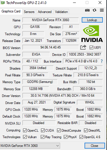

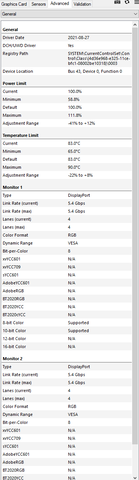

X16-ban van igen, monitor is van rajta kettő is, legfrissebb driverrel (nem LHResnek mennie kell a legfrissebbel is elvileg). De az zavar, hogy tegnap ugyan így szívtam egy 2080Tivel is, aztán megjavult. CUDA-t is van a gépen. Tegnap sem csináltam semmi különöset, indítottam warzonet is, ott is alig volt fps, párszor restartoltam és megjavult magától
#24845312
Kíváncsi leszek mi lesz a megoldás (vagy hogy lesz-e egyáltalán), mert nekem is van egy GA106-300-as chippel szerelt 3060-am, ami bár nem LHR-es, viszont mégse akar menni teljes sebességgel.
Gondolom X16-os slotban használod, monitor is van rákötve, és a 470.05-ös driver van telepítve? -

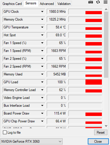

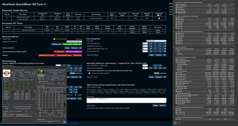

Adott egy asztali PC, amiben nicehashon (amíg építem a riget) futott egy Rtx3080, nem volt agyon hajtva mert melegedett, de ment 80-85 mh/s-el ethen. Tegnap megjött egy 2080Ti kártya, kicseréltem a gépben, félgőzön ment. Nyomkodtam mindent nagy nehezen elindult teljes gőzzel, nem tudom mi volt a megoldás. Ma kicseréltem a 2080Ti-t V1.0-ás (tuti hogy az, a kártya alaplapjára is rá van írva) 3060-ra, de nem megy megint csak fél gőzzel, és ma nem járok sikerrel, nem tudom rávenni, hogy termeljen 25 mh/s felett. Ventiket sem pörgeti csak 35%on, nézem hwinfon a ramokat is 68fokos a hot spot is, tehát látszik, hogy nincs terhelve a kártya. Nicehashon belül a 3060-hoz javasolt OC beállításokat is (meg autotunet meg high settingest is próbáltam). Eszközkelezőben kivettem, újraraktam a 3060-ast is, nvidia vezérlőpultban is mindent alapra tettem - szóval kínlődök vele már pár órája
De tegnap este ez volt a 3080-2080Ti cserénél is, csak ott valahogy meglódult a kártya. Most nem akar.
A kérdés, hogy mit kellene csinálnom windowsban, hogy terhelje a kártyát?
Köszönöm ha tudja valaki a válasz! -

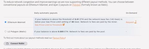

Darthforce92
#71812
Ott van az, ne aggódj. Itt a balance-od.
Add hozzá a Polygon RPC-t a Metamaskodhoz (leírás), és utána WETH (Wrapped Ethereum Token) formájában látni fogod metamaskban is.
Arra figyelj majd, hogyha innen ki akarod utalni Exchange-re vagy bárhova, akkor nehogy Ethereumként akard fogadni, mert azt a legtöbb Exchange csak ETH Mainnetről tudja fogadni.
Ezt is tanulmányozd részletesebben: [link] -

Darthforce92
Frozen
#71804
Jó cím van kimásolva, connecteltem is iskeresen a walletet mégsem jött meg.
Wrapped eth-t ír az ethermine-n lévő utalásban (WETH)
Ez maga az utalás ami nem jött meg: [link]
Pöcre megegyezik a bánya címével és valamiért nem jó. (Metamask látja egyébként az ethermine-t , párosítva van. )
Valaki esetleg tudna segíteni, ránézni? -

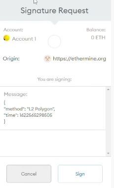

Darthforce92
Beállítottam a metmaskos utalást youtube videó alapján. Az első kifizetés sajnos nem érkezett meg. Mit ronthattam el?
Ez lenne a bányám: [link]
A kifizetés szerint jó wallet címet állítottam be. Esetleg vállal valaki ilyen jellegű segítséget?
Köszi előre is!
