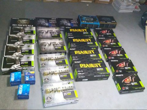

#40974
Egy másik hater épp most rakott fel egy 1060-at 130k-ért, ha nyerészkedni kell, akkor nem pfújj bányászok

Hol találtad ezt a gyöngyszemet?

Ezt honnan?
Kíváncsi lennék a reakciókraImádom hogy ilyenkor minden ilyen átváltozik álszentté, és úgy tesznek mintha ők a lehető legnehezebb munkát akarnák a legkevesebb fizetésért elvégezni
Nem tudom eldönteni hogy azért ilyen frusztráltak mert a bulvár beléjük ültette, vagy azért mert ők nem mernek belépni a bizniszbe de bakka a csőrüket hogy mások ebből profitálhatnak.
