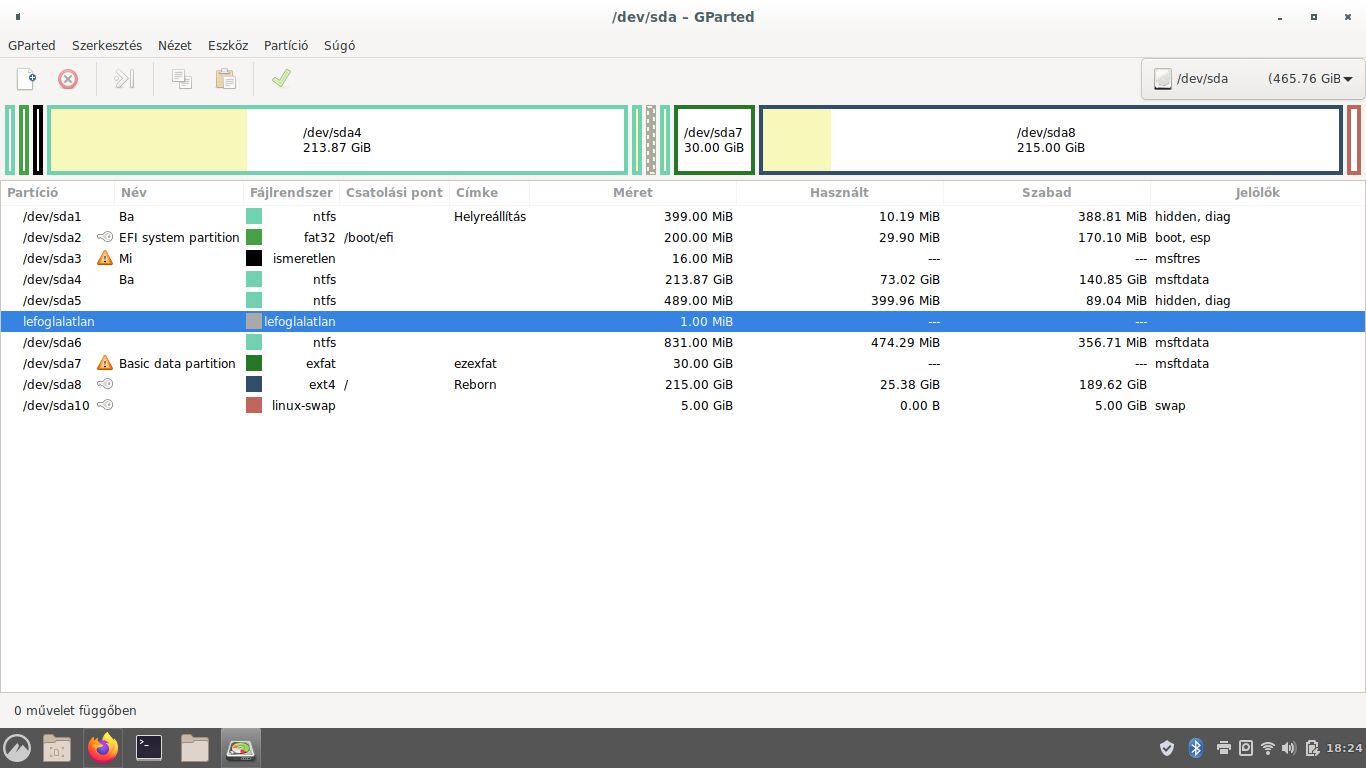

Na most már így van egyenlőre. Cinnamonnal tettem fel a Rebornost és utólag csináltam bele Matét is. A Manjarót a grub hülyeségei miatt kerülöm, ez a Rebornos tökjó inkább. Matéval raktam fel a Mintet és utólag tettem bele Cinnamont is. Ha lesz rá energiám, akkor meg fogom csinálni pont fordítva.

UEFI telepiteskor az ujabb Windows-ok 4 particiot keszitenek, melyek rendre:
- a recovery (a rendszer helyreallitasahoz szukseges fajlok helyezkednek el itt; nincs hozzarendelve betujel)
- az MSR: specialis adatok vannak rajta; nincs betujele
- Az EFI particio: ide kerul a rendszerbetolto tobbek kozt; nincs betujele.
- A rendszer (elsodleges particioja): ezt hasznalod; van betujele.MBR particiostilus mellett maximum 4 elsodleges particio lehetett GPT-nel (UEFI mellett illik azt hasznalni megleatasom szerint) lehet 128. Szerintem elfer, tekintva, hogy az elso harom particio osszeseben olyan 6-700MB.

Korábban írtam, hogy próbálnék megszabadulni a Win10-es ssd-re került grubtól, nehezen ment de végül sikerült (egyedüli lemezként, önállóan bootolt a windows). A hdd-re telepített manjarot lassúnak találtam, mivel a rendszer lemezként működő ssd úgy is 5 év körüli és kicsi, gondoltam itt a jó lehetőség, veszek egy új ssd-t (256GB). A terv az volt, hogy a grubtalanított windowst átmásolom az új ssd-re, ha az működik akkor a régi 120 GB ssd-re önállóan feltolom a manjaro-t és lesz két teljesen önálló rendszerem és bios bootban döntöm el melyiket indítom. Természetesen amikor a manjaro-t telepítettem (uefi) le volt húzva az új ssd-ről és a hdd-ről (ez nem az a hdd amin a manjaro volt, közben ezt is cseréltem, a nas-ból kivettem egy 500 GB-s WDG-t és a helyére került az 1 TB-os WDG, amin a manjaro volt, persze a nas-ban formáztam) a táp kábel, ennek ellenére ezután a Win10 nem volt indítható. Biosban nézelődtem és próbálkoztam, ha az ahci ssd-t választottam akkor a hibaüzenet szerint nem bootolható média, ha az uefi-t választottam akkor meg egy grub-os hibaüzenetet kaptam és azt is furcsának találtam, hogy nem volt a bios-ban olyan sor hogy windows bootmanager. Próbálkoztam még egy win10-es usb-vel is (szintén uefi) mondván, hogy arról javítom majd a windows bootmanager-t, de ez sem volt hajlandó elindulni. A manjaro igen. Végső próbaként mielőtt ide fordultam volna segítségért, bár nem hittem, hogy SATA-nál számít, átvariáltam az eszközök sorrendjét. A sata1 csatiba került a manjaro, sata2-be a win10 és sata3-ba maradt a hdd. Láss csodát azonnal külön kérés nélkül indult a win10. Amikor benéztem a biosba, azt láttam, hogy megjelent a windows bootmanager bejegyzés, de az igazi meglepetés csak ezután jött. Amikor a manjaro-t indítottam volna megjelent egy grub menü, benne egy windows sorral is, mintha eleve én így csináltam volna. De ugye nem mert teljesen önálloan telepítettem automatába a manjaro-t és többször indítottam is és nem volt grub. Szóval ez számomra érdekes történet. -

Ha a hivatalos toolal csináltad akkor amikor elindul a gép nyomod a boot device választó gombot és ott lesz majd a pendrive-od elvileg kétszer listázva. Egyszer a saját nevén egyszer meg úgy hogy UEFI-vel kezdődik.
Egy kérdés a linuxhoz. Fent van az os-prober nevű csomag? Elvileg ha az fent van és úgy csinálod a grub-update-t akkor látnia kellene a Windowst mint másik oprendszert. -
