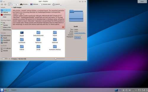

Nálam ezek vannak minden meghajtónál nosuid,nodev,nofail,x-gvfs-show, de fogalmam sincs miért, így állítja be a MINT. Ezek a gnome-disks- ben vannak, az fstab- ban teljesen már van!
Ha már ez a téma felmerült, segíthetne valaki, mik ezek a bejegyzések és pontosan miket érdemes beállítani feltétlenül. Itt felsorolja ugyan az opciókat, de x-gvfs-show például nincs sehol. Miért van teljesen más az fstab- ban, mint a gnome-disks- ben? Nem okoz ez gubansot egyébként?
Érdekes, hogy ez nem szokott téma lenni vagy jól elkerülte a figyelmem.
Lehet, hogy ez a x-gvfs-showannyit tesz, hogy megjeleníti az oprendszer az asztalon vagy a filekezelőben? Ez valami virtuális filesystem.

Adott egy ext4 rendszerű partícióm. Ezt milyen opciókkal érdemes mountolnom, hogy használható sebességgel működjön? Arra gondolok, hogy jelenleg rw,noexec,nosuid,nodev,sync paraméterekkel van mountolva, viszont ha partíción belül másolok, akkor a sebesség igen gyér... 1500 kbyte/sec körül mozog. Gondolom azért, mert valamit rosszul állítottam be. Nekem annyi a lényeg, hogy írható legyen, és... Emberi sebességgel működjön. Igaz, hogy nem SSD, de ez akkor sem túl sok.
Köszönöm!

Állandó csatolásra az fstabba ( /etc/fstab ) szokták betenni a hálózati meghajtót. Ez esetben úgy fog működni, mintha tényleges vinyó lenne a gépben, pl. nem kezdi el előbb lemásolni a helyi meghajtóra a filmet, hanem elindítja onnan.
Ha nem tudja csatolni, szerintem csak dob egy errort a boot alatt és megy tovább a betöltés.

Hogy lehet automatizálni, hogy hálózati meghatjókat felcsatoljon?
Illetve ,hogy kezeli le a linux azt, ha itthon is van hálózati meghatjóm meg melóban is és nyilván egyik helyen a másik nem csatlakoztatható fel?
