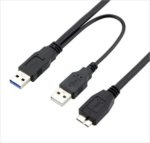

Talán Logilink UA0224 így elsőre, ha a gyorstöltős porton HDD-nek is kiadja a 2A-t, ha nem, akkor bármilyen külső tápos USB HUB + az Y kábel. Bármilyen HDD-nek kelleni fog, 0,5A kevés mindnek (papír szerint, a gyakorlatban néha elmegy, a legnagyobb áramfelvétel a lemezek felpörgetésénél van). 5-6 ezerből megáll szerintem a hub és a kábel.

Akkor külső tápos, aktív USB hub kell, ami saját maga szolgáltat energiát a rá csatlakoztatott eszközöknek. Arra kell figyelni, hogy minimum 1A/port jöjjön belőle, de inkább 2A, különben ugyanott leszel, mint most.

Vagy egy aktív USB hubbal kell megoldani a dolgot,az a biztosabb.

Az Y meg ilyen, értelemszerűen a HDD-be menő kábelt a HDD-nek megfelelően kell kiválasztani, vélhetően micru usb3 van a HDD-n.Vagy lehet még külső tápos USB hubot közbeiktatni, és akkor nem foglal dupla portot a TV-n, és biztosan megkapja a megfelelő delejt (a 2A/portosat veszel).

Y USB kábel (így 2*0,5A-t kap) és TV-vel formázott HDD (ha nem vágod kisujjból az MBR vs GPT történetet), amivel próbálkoznék, valószínűleg ebben a sorrendben.
