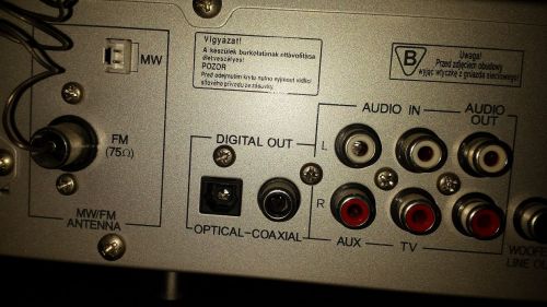

Talán ilyen adapterrel menni fog:Toslink jel átalakító audió konverter.

pontosan igy probbaltam, hazimozi >>> TV/AV, TV >>> Digitális Optikai Port de meg nem szolaltak a hangfalak...

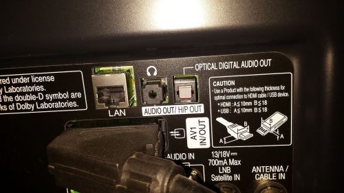

szia, asszem kicsit tevedtem, itt a képek, milyen a Philips-elso kep (ph1) hátoldala vagyis a csatlakozoi, ez meg a TV (lg1 & lg2) hatoldala,
a Philips Digital Out-jaba tettem a Toslinket meg az LG Optical Digital Audio Outjaba, aztan rajottem, hogy ez nem lesz jo... van segítség? ossze lehet ezt a kettot kotni valahogy vagy ujabb hazimozi kell? -

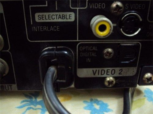

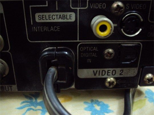

OldMike
Nem tudom milyen ez a Philips, de a többféle bemenetet tudó eszközöknél van valamilyen input kiválasztási lehetőség. Általában - ez esetben persze nem biztos - az AV bemenet az RCA csatlakozós (analóg) videókábelt szokta jelenteni. Az optikai bemenethez inkább ilyesmi tartozna: Optical In, esetleg Toslink In, vagy valami Digital (akármi) In. Nem az aljzatra gondolok, hanem valamilyen gombra, vagy menüben kiválasztható lehetőségre.
Például a fórumtárs eszközén a 11. pont szerint.

sziasztok, van egy LG LF 652V-s TV-m, megprobálnák egy nem tul uj - szoval kb 8 éves Philips házimozi rendszert rákotni toslinkes optikai kábellel, hogy azon keresztul hallgassam a hoangot. Lehetséges ez? Ugyanis már rákotottem, de valahogy nem tudom rábírni, hogy lejátssza a hangot... csondben van, mégcsak nem is duruzsol a kis szemét...

Mindkettő kimenet. TV optikai kimenetéhez csatlakoztatni kell egy optikai-RCA átalakítót, ún. DAC-ot és RCA csatival csatlakozhatsz az erősítőhőz.
