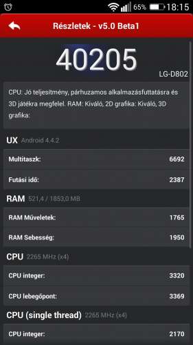

2.napja tesztelem az új optimus g3 romban lévő kernelt, és egészen jól teljesít aksiban hasonlóan jó mint a Dorimanx, de itt ugye nem kell bíbelődni a beállításokkal, és sebességben is nagyon korrekt!

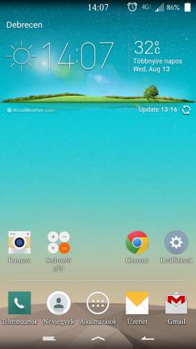

A DPI állítással biztosan megoldódnának a kezdőlapi méretproblémáid mivel a DPI az összes ikon- és betűméretet együtt állítja, nem külön-külön. Neked azért lettek különböző méretűek az ikonjaid mivel egyesével / külön-külön kezdted őket állítani a launcheredben. Az egységes kinézetre a DPI állítás a megoldás.
Viszont arra megkérnélek, hogyha van egy megoldás valamilyen problémádra, aminek én szívességből utánanéztem, és azt te nem akarod kipróbálni egyéb okokból, akkor ne a ROM hibájának tüntesd fel és ne hangoztasd folyton. Nem bántásnak szánom, ne annak vedd, csak szerintem így nem igazságos, mert nem a ROM hibája.A dupla kopp nálam is csak az értesítési sávon működik, nem tudom mire gondolt pusihusi.

A méreteket nem próbáltad a DPI-vel átállítani ? Belinkeltem neked múltkor azt az appot, azt kipróbáltad ?
Van még a MIUI, LG AOSP, és az 1+1 kamera. Ezeket is kipróbáltad ?

"Én mindig a saját kernelével használtam, a governor-t vagy interactive-ra vagy intelliactive-ra, az I/O-t pedig row-ra tettem. Viszont amikor kijött a Dorimanx 6.8 AOSP kernel akkor ráraktam és beállítottam a DM féle beállításokat, úgy adott nekem 39.800 pontot Antutu." Corgan 82 beállításait követtem

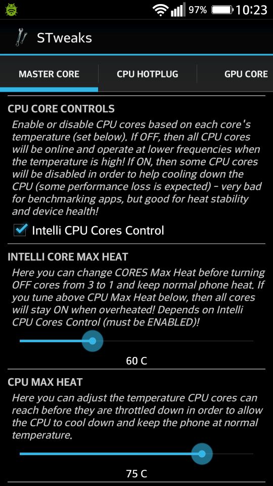

igen belehet úgy állítani hogy NE melegedjen annyira! persze a sebesség fogja bánni a dolgot!
De ha neked ennyire forró fejű az SOC -d nem is tudsz mást tenni, sajnos itt a telókban sem egyformák a cpu(soc) -k ahogy a pc -nél sem, van jobban sikerült és van rosszabbul, van ami hűvösebb és van ami jobban melegedik!
Az alul feszelés is pontosan ettől függ mennyire jó soc -t fogsz ki, van ami nem bírja már a -12,5.mV ot sem, van ami bírja simán a -75.öt is!próbáld meg ezt beállítani (de így ne várj ~40.k antutut)

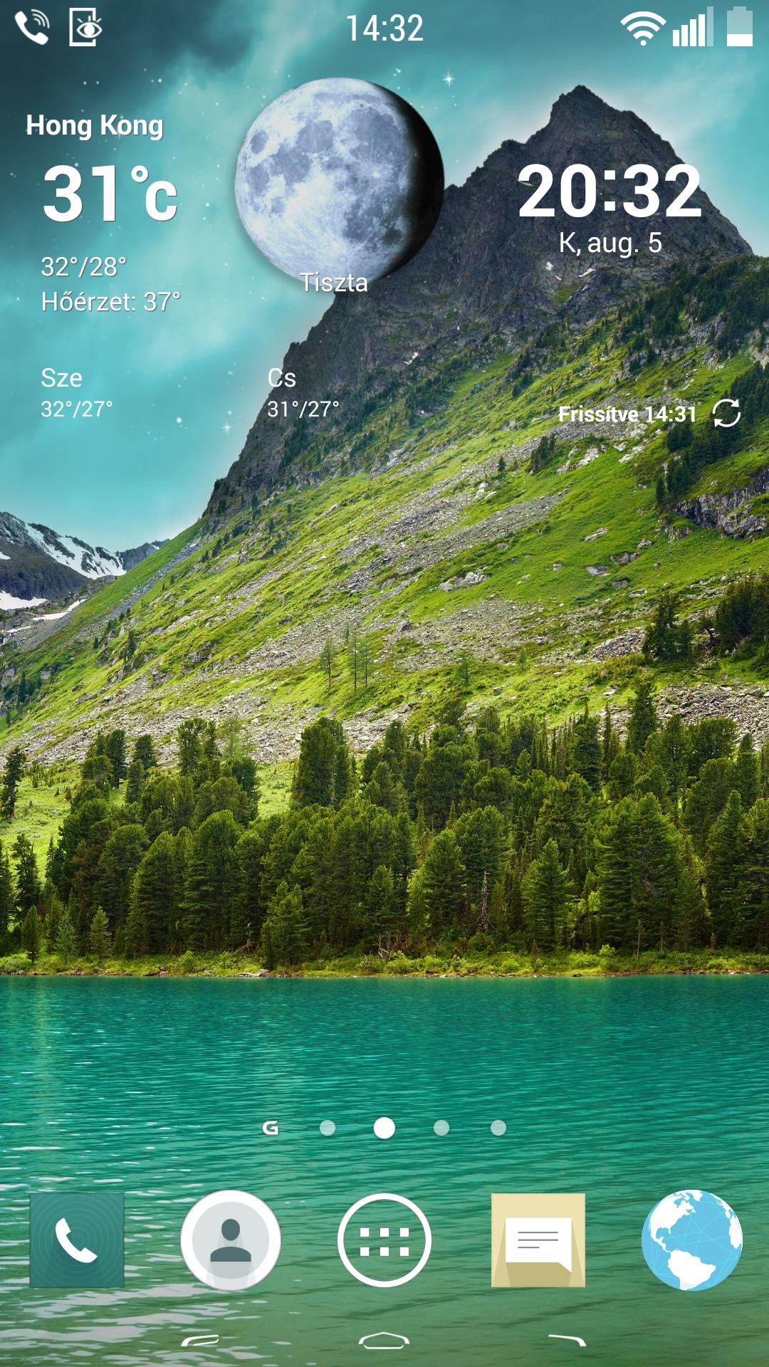

Én most a módosított Optimusomat használom. Beleintegráltam:
-az átlátszó időjárást
-tahiti témákat
-a 24x24 navbart
-iOS statusbart és ikonokat
-QuickWindow legújabb fixetDeodexált és minden bloatware eltávolítva. Jó gyors, szabad RAM 1-1,10 GB, RAM törlés után.
Így most fasza nagyon, annyi baja van, hogy első bootolásnál systemui hibát dob, de utána már nem. Ezt a Seven is csinálta nekem.

Kipróbálnám persze, csak szeretnék meggyőződni, hogy magával a készülékkel van-e valamilyen hardveres probléma, vagy ez ilyen és ne foglalkozzak vele. Tegnap óta vagyok megint stock-on de ez a 60 fok még mindíg sok szerintem, főleg a 70. Tegnap már a kijelző fényerejét sem tudtam húzni mert kb. Tojást tudtam volna sütni rajta olyan forró volt.
Elég ha WIPE -ot nyomsz a DATA+Cache+Dalvik -ra! és úgy fog indulni minta most telepítetted volna fel! Természetesen Dalvik -al! Kerneled megmarad a Yoda!
