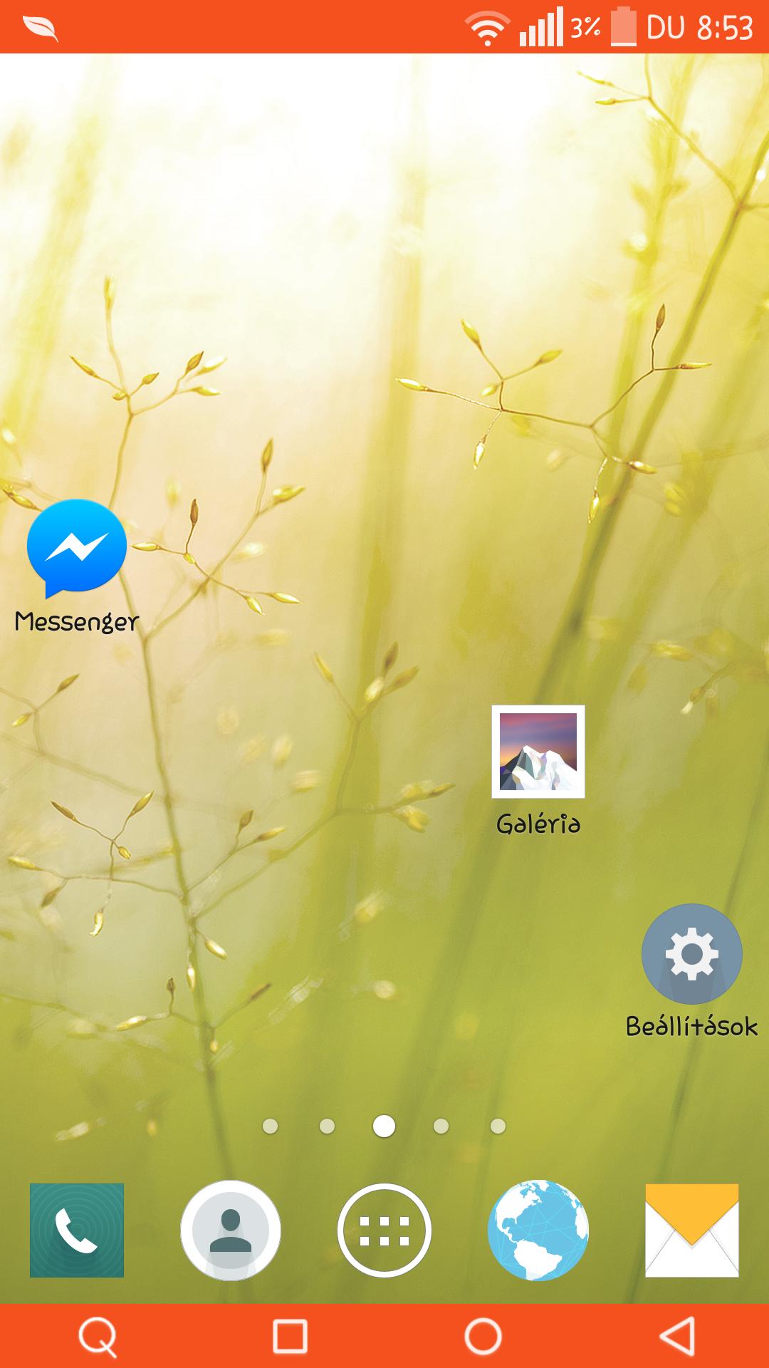

Természetesen nem fotoshop. Leírtam miket használtam. Opera mini nagyon takarékos, cserébe fapados, de fórumokat olvasni tökéletes. Mobilnet, wifi csak akkor van bekapcsolva, ha böngészek.
Egyébként nem ez a csúcs aicp-on az elején volt ennél brutálisabb is.
https://docs.google.com/file/d/0B27-G9NjDHo_V3BPbzhwY1RDa00/edit?usp=docslist_api -
