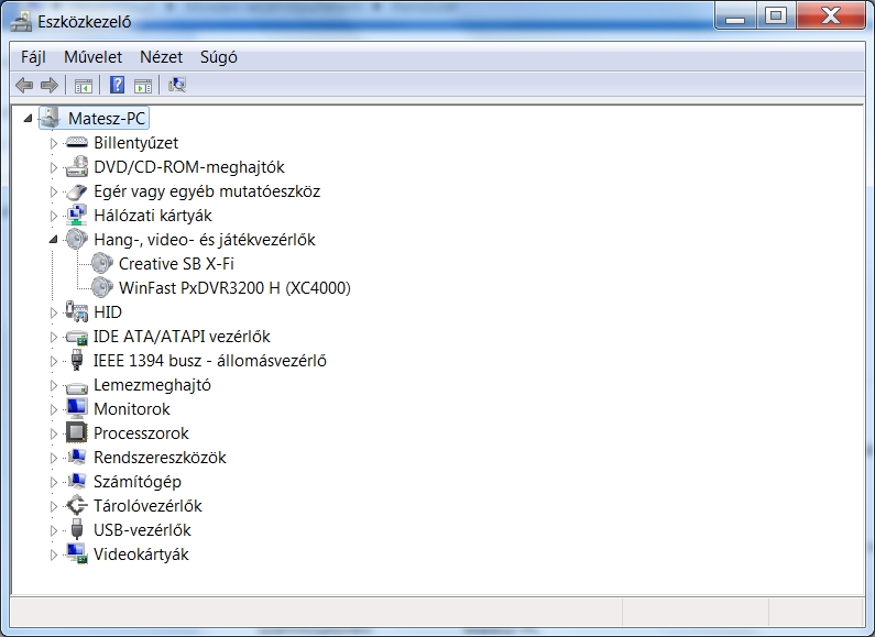

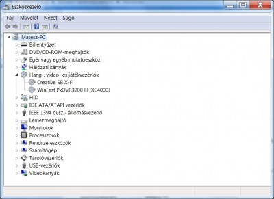

64 bites Win7
PCI kiesett mert Rev F-es van.
Ha átrakom másik portra és vonalbementnek állítom ugyanez.
Driverek legfrissebbek.Az van h van pl 15%-on a Fő hangerő és 0%-on a vonalbemenet lejátszási hangereje ha nem megy a PVR. Bekapcsolom akkor a fő hangerő felugrik 50%-ra, de ahogy írta ha gyet nyomok neki fel vagy le akkor visszaugrik 15-re. Közben a vonalbemenet lejátszási hangereje szépen megy fel 100%-ra. Ugye ez az a hangerő amit PVR-ből lehet állítani.
