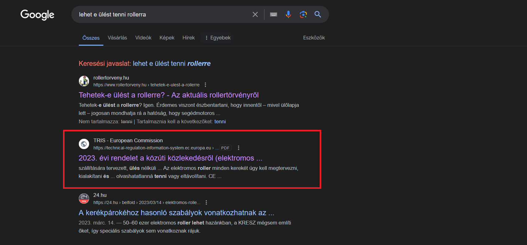

Tehát ami 25kg alatti és max 25-tel megy arra nem kell, ez a lényeg.
PociAti
alphamooncam #26259 üzenetére
"... kizárólag mechanikus (tehát nem emberi vagy állati) erővel működtetett, ..."
A roller működtetéséhez szükség van emberi erőre. Álló helyzetből a többségük el sem indul*. Ezért mondhatni, nem kizárólag mechanikus meghajtású.
A pedelec sem véletlenül került ki a hatály alól.Valamint ha egy törvény rossz, mert mondjuk hiányos, rosszul definiált, elévült, akkor nem is szokás azt szó szerint venni, hacsak nem adnak rá okot, hogy fogást találjanak az illetőn. Rollerek esetében is valószínűleg erről van szó. Különben léptem nyomon a rolleresek 99%-a büntethető lenne. Mégsem ez a gyakorlat.

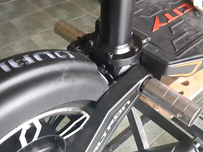

Illetve te ülve hajtod, kevesebb terhelést kap a kormány is. Nálad lehet elő sem jönne a móka

Nem, enyém is ilyen volt. Pont fent kéne egy átmenő csavar, alul sokat nem ér, a homlokfal végig össze van hegesztve a deknivel alul. Fent viszont egy a 2 pötty és a fedél fogja oda az egészet homlokfalat a deknihez.

Na akkor lehet ezen változtattak. Nekem a villa mind 3 ága csak homlokfalba volt fogatva. A villa tartó "csövek" felül csak két pötty hegesztéssel voltak a vázdobozhoz rögzítve. Ez a két hegesztés tört el és nyekergett. Pont olyan hangon mintha poros lett volna az egész. Agyaltam is, hogy oldaláról is küldök be csavarokat. Ezek szerint erre a gyártó is rájött és megtette. Ez mondjuk jó hír.

Fid videójában a recsegés már szerintem azért van amiért nekem is volt. Törés. A nyak egy(3) csőbe megy bele a vázban, az gyökér módon csak első lemezhez van hegesztve, ami lemez pedig csak alul van a vázhoz varva. Így szépen tud mozogni előre hátra. Vagyis ugye még az is a fedél, amiben a töltő portok vannak próbálja helyén tartani az egészet, azért is mondtam hogy helicoilt a meneteknek azonnal. Nyilván ketté esni sosem fog az egész csak így tud nyekeregni.

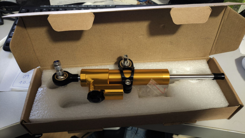

alphamooncam #25908 üzenetére

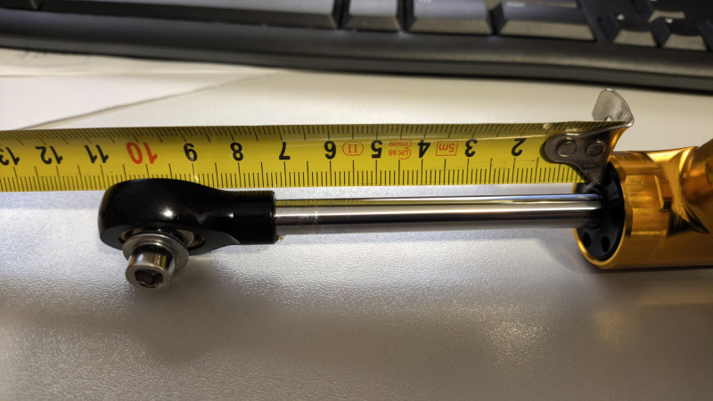

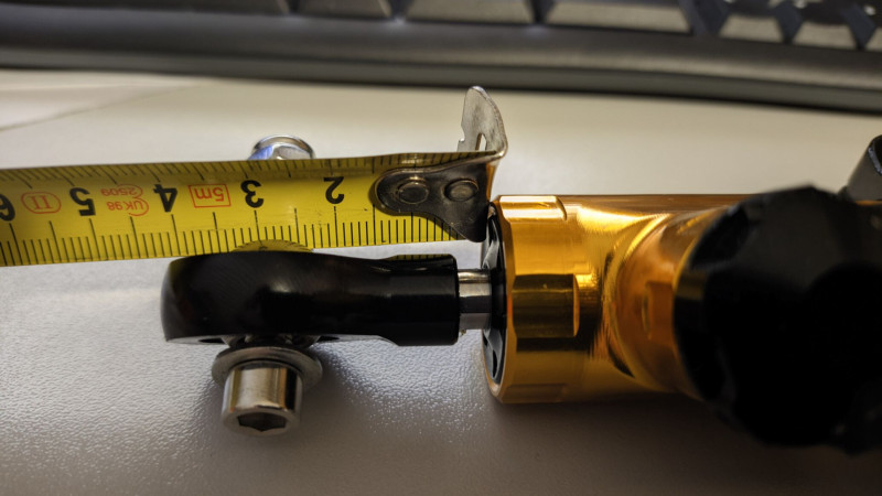

Az a furi, hogy a tengelyhez rögzített szem a tieden is meg az enyémen az állító mechanizmushoz képest távolabbi oldalon van, viszont [link] amit te illesztettél be képet, meg amit én az amazonról "loptam" ott meg fordítva.
Ez annyit tesz, hogy a konzolod, meg a szitálás-gátlód nem kompatibilis egymással.
Ez szívás.
Át kéne tenni a szemet a másik végébe, ahogy az utolsó képen van, csak kérdés tudsz-e központot fúrni és menetet vágni a tengelybe.

Ehhez az álláshoz amt te is jónak találsz szét kellett szedni és átfordítani a tengelyt.

155-nél nem lehet közelebbre, csak távolabbra.
Ide tettem képeket magyarázattal. Remélem így már érthető: [link] -

Fényképek és subler nélkül csak találgathatom, hogy mi a probléma...

Tangerine
alphamooncam #25902 üzenetére
Ha megfordítom, akkor sem változik semmit a helyzet. Gondold végig.

alphamooncam #25894 üzenetére

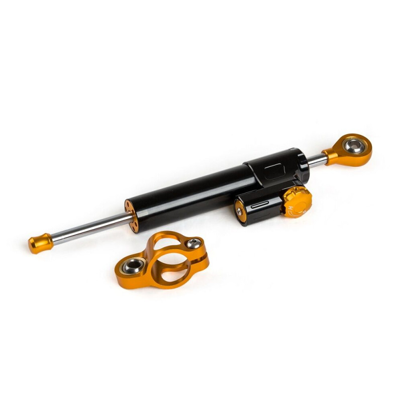

Ilyen "gyári kínai" felfogatót vettem(a gátló nem ilyen, de ezt már tudod
). Az egyiket (hátsót) a vázra kell szorítani, a másikat pedig a kormány forgáspontjára.
Itt látható, hogy hogyan van felszerelve (picit másabb a bilincs, de a lényeg ugyanaz): [link]

alphamooncam #25896 üzenetére
Nem értjük egymást.
Majd talán most:

alphamooncam #25884 üzenetére
Itt látszik, hogy a jobb oldali verziót mennyivel nagyobbra lehet (Lmax) állítani, mint a balt. Olyan kellett volna vennem. Ezért akartam megfordítani. De egyébként kiderült, hogy nem lehetne megfordítani, mert a dugattyú nem a tengely közepén van. A szemet kellene átszerelni a tengely másik végére (kifúrni a tengely végét, M5 menet bele, stb.), de azt sem lehet, mert az meg nem lóg ki eléggé végállapotban, pár mm hiányzik hozzá.

alphamooncam #25890 üzenetére
Most nem tudom lefényképezni, mert szét van szedve, de nekem nem olyan a rollerem, mint a tied (Mantis 10-em van). Oda kellene tenne tennem a bilincset a gátló testén, hogy elég messze legyen, ahol már a vastagabb rész van. Nem ilyen fajta gátlót kellett volna vennem, hanem ilyesmit, ahol majdnem a végére tudom tenni a bilincset

alphamooncam #25875 üzenetére
Azért szedtem szét, mert meg akartam fordítani a tengelyt, mert a két felfogatási pont túl közel volt egymáshoz. Szóval a bilincset a legvégére kellene tennem, de ahhoz a tengelyen lévő felfogató "szemnek" a gátló vastagabb végénnél kellene lennie, hogy a bilincset a vékony rész végére lehessen tenni. Eredeti állapotban csak kb középre lehettet volna, és így jobbra alig fordult el a kormány.

alphamooncam #25863 üzenetére
A végállást nem szabad, hogy a gátló adja, akkor hosszabb útú gátló kell, vagy kisebb út, azaz kisebb sugáron kell, hogy forduljon a felfogatási pont a kormánynál (beljebb kell fúrni a lyukat)
Tangerine
Szerintem a tengely gyenge, bármikor eltörhet egy erősebb rántásnál. A műanyag dugattyú sem túl bizalomgerjesztő. Én megpróbálom átalakítani, csinálok hozzá egy dugattyút alumíniumból vagy sárgarézből, meg a tengelyt is kicserélem. Majd beszámolok, ha összejön.

alphamooncam #25520 üzenetére
Nagyon ne bízz meg benne. Kínai Mátris koppintás. Pont tegnap szedtem szét egy ugyanilyet (más színűt). Kívülről minőséginek tűnik, de belül katasztrófa.
A tengely teljesen el van gyengítve/átfúrva. Műanyag dugattyú a végét is csak egy vékony csavar fogja. Ide tettem képeket: https://photos.app.goo.gl/WDP5dVDpz3veTmjs9

A tervezet itt található ha google-ba beírod amit a képen látsz és rákattintasz amit jelöltem egyből a pdf jön be.
[kép] -
alphamooncam #25763 üzenetére
Az Ír tervezetet linkelte.

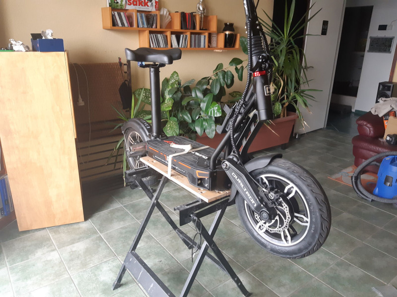

alphamooncam
alphamooncam #25417 üzenetére
"Probléma:
Lift kicsi, kormány szarvakat minden alkalommal le kell hajtani.
Lehajtáskor a hidraulikus fékvezeték a fékkar csatlakozásánál megtörik."90 Ft-os nyomórugó a sarki csavarboltból megoldotta.
Senki sem légteleníti otthon a gépsárkányt?!
Nyilván sokfélét lehet kapni, nem tudok kinek mi vált be otthon.
Mik a tapasztalatok?

alphamooncam
alphamooncam #25325 üzenetére
Szitálás gátló. [link] ( Itthon kaphatóhoz képest harmadáron )
Mit gondoltok?
Miért NE vegyem meg ezt.
Az adaptert meg így is, úgy is nekem kell elkészítenem.
Mondjuk már van rá kialakulóban ötlet, amiben az a jó, hogy nem kell a vázat megfurkálnom, a meglévő csavarhelyeket fogom majd tudni felhasználni.
