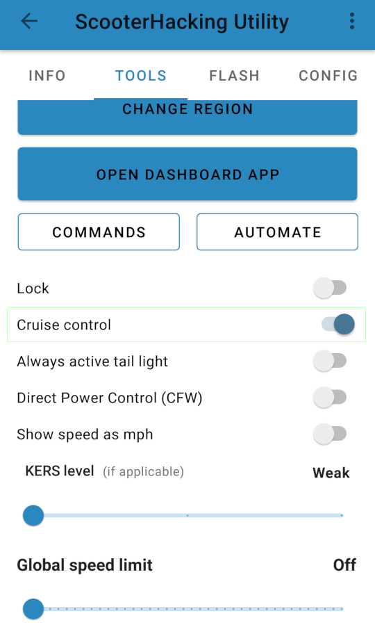

Kikike
PociAti #29112 üzenetére
Na megvolt a teszt. Érdekesen működik.
Mit csináltam: Még mielőtt a fórumba írtam volna egy YouTube videó alapján "XiaoFlasher" nevű appal régiót váltottam. Elvileg sikeres volt (az app azt írja a régióra, hogy "US") a gyakorlatban viszont semmi nem változott (nem nőtt a végsebesség, nem volt tepomat).
Ezután írtam a fórumba. Feltelepítettem a "ScooterHacking Utility" appot, majd megpróbáltam a tempomatot bekapcsolni. És láss csodát, bekapcsolt.
Most sikerült egy próbakört menni. Felemás a működése: lejtőnek bekapcsol, emelkedőnek nem. -

Kikike #29111 üzenetére
Igazából azt írtam, hogy első lépésként ellenőrizd le melyik vezérlő van benne.
De ha sikerült megoldani az jó hír. Gyakorlatban is kipróbáltad, tényleg működik a tempomat?Engem ez a típus nem érint, viszont érdekel hogy mit is csináltál. És vannak itt, akik szintén Ninebot Max G30-al rendelkeznek, számukra hasznos lehet.
Arra azért figyelj oda, hogy a gyári applikációval ne frissítsd a firmware-t!
És ha most régió átírási módszerrel (szériaszám megváltoztatásával) váltottál US/Global változatra, akkor a visszalépés nem olyan egyértelmű. Voltak akik német régióban (és 20 km/h sebességen) ragadtak utána.
Ebben a 27 perces videóban elég részletesen végigveszi a srác a Config menüt, ahol elkészítheted az egyedi firmware-t hozzá, amire lecserélheted (Flash-elheted) az eredetit.

Kikike #29103 üzenetére
A 2020-as gyártással szerencséd van, mert 2021 - 2022 fordulóján tértek át az SMT32-es chipről a AT32-es chipekre. Utóbbinál. a 2. generációs vezérlőknél a chipből hiányzik a hagyományos boot rész.
A ScooterHacking Utility-t kell letöltened, telepítsd fel a telefonodra, csatlakozz a rollerhez és ellenőrizd le mit írnak a "Hardvare details" résznél.
DRV: max_DRV_STM32xxxxxxx esetén könnyebb dolgod lesz.
Viszont DRV: max_DRV_AT32xxxxxxx a második generációs vezérlőt jelöli, és a hagyományos ST-LINK módszer nem működik.Először ezen az egyszerű ellenőrzésen kell túlesni.

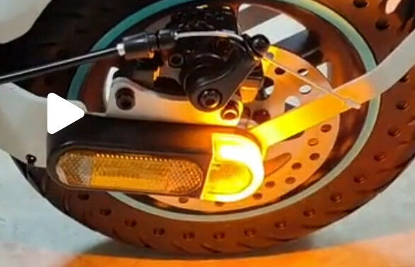

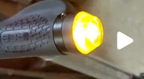

Dr. Szilikát
front3r #29100 üzenetére
Nekem a 350 W-os rolleren nincs is ilyen különbség, tiéd erősebb, ott ez extra, ezek szerint.
Nekem meg balkézre kellene egy váltó, amivel a módok között le-fel tudnék kapcsolni. Ahogy most van, a középső power gombbal váltani vicckategória. Nem azt mondom, hogy sokat befolyásol, de van egy kerékpárút, ahol egyszerűbb lenne 20-as korláttal nyomni, míg máshol hadd szóljon a 30-as szédítő(?) tempó.
Hogy az indexről ne is beszéljek, egy képpel szemléltetve (hasonló és fekete):
A gombot egyszer megnyomom, villog az index. Ha ismét megnyomom, akkor nem. Ez még semmi, a gombok csak a "gáz" alapállásában nyomhatók meg, hiszen amikor elfordul, a mikrokapcsoló marad állva, így persze nincs átfedés.
Ebben a formában az indexet használni nem tudom, mert sok esetben tempós haladás közben kellene rányomni, de pont akkor nem lehet. Sőt, megnyomása még a tempomatot is kilövi, ami szintén nem kívánt hatásokkal jár, adott forgalmi helyzetben.
Megoldáson gondolkodtam persze, de egyelőre ez van. Pedig nem lenne rossz:
A lámpa érdekes megoldása, a hátsó tengelycsavar körül van egy hajlékony LED-szalag beszerkesztve.

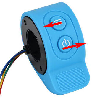

PociAti
Tangerine #29101 üzenetére
Minden módszernek is vannak hátrányai.
Egyre több rollernél terjed a 2 gombos bekapcsolási mód.Nálam az segített, hogy levettem a temomat bekapcsolási idejét, így szinte mindig bekapcsol. Soha nem kell azon gondolkodnom, most másik gombbal bekapcsoltam-e. A lassítási szándékra minden alkalommal rápöccintek a gázra. Pont olyan természetes, minthogy fékezési szándékra behúzom a féket.
Valamilyen visszajelzés talán mindegyik rolleren van. Viszont nem sokat ér, ha nincs a látóteredben. Ezek a LED-ek pedig lent vannak a kormányon.
Tangerine
DroiDMester #29095 üzenetére
Jó lenne az a tempomat, ha lenne hozzá egy ki-bekapcsoló gomb, amivel én kapcsolom be amikor akarom. Továbbá kellene egy visszajelző LED, hogy mikor aktív.
Így nekem sem kell, hogy magától bekapcsol.
