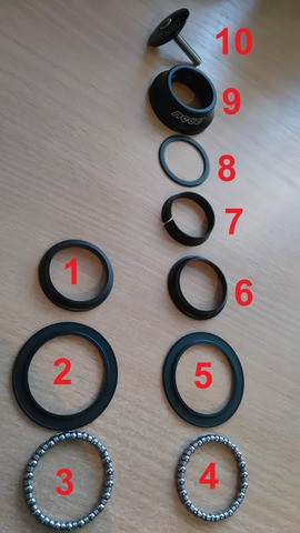

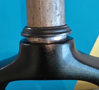

rózsa mindenképp kell,annak a helye a teleszkóp nyakban van,azzal állítod be,mennyire legyen szoros a csapágy.(nincs benne a nyakban?)
nem kell ráütögetni,direkt szoros,túlfedéssel rögzül.ha minden a helyén van,a 10es csavarral (ami a rózsába megy föntről) a helyére tudod húzni.
most nézem,hogy ez nem ahead hanem valami fél?integrált?akkor nem szóltam. -

Ebben a pdf-ben le van rajzolva a sorrend.
Az 1-es alkatrészt teljesen le kell ütni a villanyakra.
A rózsa bizony kell, hogy be tudd állítani a csapágyhézagot. -
krisz4b70
Kéne egy kis segítség.
Elküldtem a villámat szervízbe így szét kellett szedni a kormánycsapágyat. Na én szépen szét szedtem de összerakni már nem tudom.
Jó így a sorrend? Bal oszlop alsó rész amit a villára húzok rá, jobb a felső rész.
A csapágyház az bent van ugye a vázba arra mennek a golyós csapágyak és rájuk a többi. Van esetleg hiányzó vagy plusz alkatrész, esetleg ami át kéne menjen a másik oszlopba?Az 1-es alkatrészt azt a villával együtt küldték, de nem megy rá teljesen a nyakra:
Ütögessem rá? Vagy cseréljem ki a 6-ossal? Az meg egy kicsit mozog, nem elég szoros.Illetve ahogy nézem nekem nincs ilyen rózsám, az lehet, hogy nekem nem is volt vagy elhagytam?

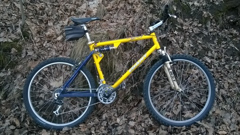

Hali!
Megválnék egyik bringa projektemtől. Szétszedtem, elkezdtem átalakítani 1 sebességesre, de egyéb problémákba ütköztem illetve se kedvem se időm nincs és nem is akarom hogy legyen.
Szóval csak egy beárazást kérnék hogy jelen állapotában mennyit kérhetnék érte?
Így nézett ki
Most darabokban van. (Fék, váltó nem biztos hogy megvan)
175cm magasságomhoz épp hogy nem jó. Egyel nagyobb szám (nem tudom már pontosan) ezért se foglalkozok már vele.Köszi
