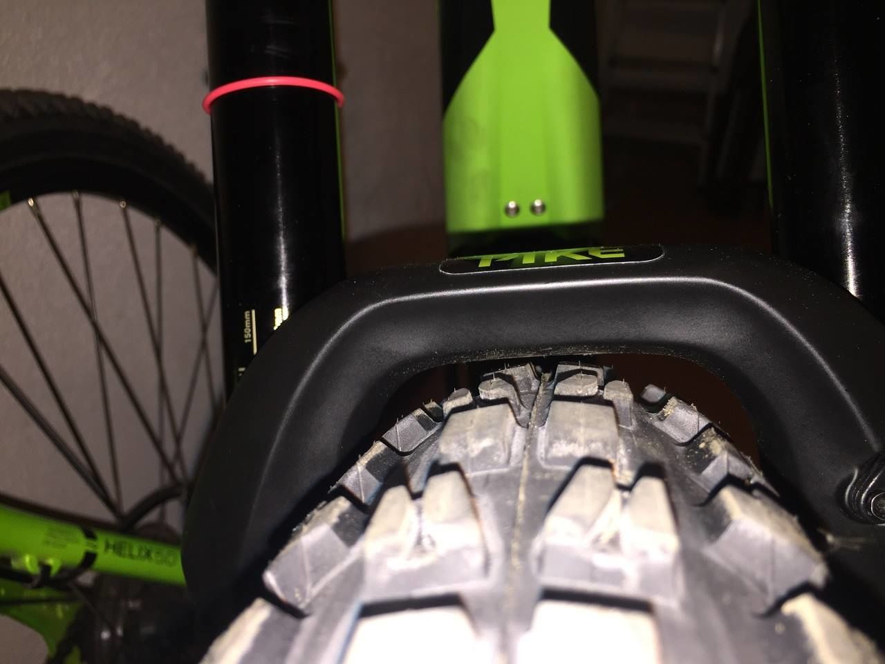

Már kezdtem örülni, hogy hétvégéig úgy tűnik összeáll minden, jön az utolsó problémás alkatrészem, a lánckerék. Erre tegnap szemet szúrt valami, íme: [kép]
Egyből nézem a webshop-ban a leírást, csak nem lehettem ennyire hülye, hogy nem kompatibilis villát rendeltem, de nem én voltam figyelmetlen, 27,5" boost és a max gumi szélesség 81mm. Az enyém meg csak 71mm, de a fékhíd felett van kb 2-3mm hely. Ez egyértelmű, hogy így nem maradhat, mert baleset veszélyes. Néztem az egyel újabb generációs Pike-ot, ott már a fékhíd több centivel magasabbra van húzva.
Ma felhívjuk a németeket, kíváncsi vagyok mit mondanak, mert ez nekem minimum 30 ezer bukó ha eladom a villát. Ráadásul már beépítve, nyak levágva, átmatricázva. Visszaküldeni se lehet. Valami kupont ki kéne csikarni belőlük, valami kompenzációt, mert a rossz leírásuk miatt elég nagy problémám lett. Fasza. Hétvégén megyek Eplénybe 1 hétre, ugrott a bringázás. Majd helyette berúgok bánatomban.
