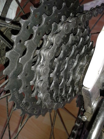

Úgy van.Az egyes fogak a lánc húzási itányába mind jobban elkopnak,nagyobb lesz közöttük a "völgy",lassan elfogy a tetejük újan lapos hegye,egyre hegyesebbek lesznek.Már kis használat után is beleakad körmöd a húzás irányában keletkező sorjába,ha a fogak hegyének oldalát visszafelé megkaparod.Extrém kopásnál már körfűrésszerűen hegyes lesz az egész.

Hasaggymeg
#104568
Lényegében a fogak tetejének a "hosszáról" (?) lehet megállapítani. Legalábbis nekem az tűnik fel főleg az új és a "kuka" között, hogy a fogak végei egyre kisebbek, vékonyabbak. Köszi amúgy a képeket, ez alapján holnap én is rálesek a Kellys hátsó sorára.
Kíváncsi vagyok miért ugrál a 7-es. -

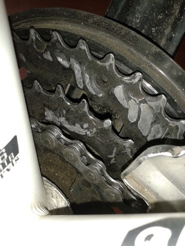

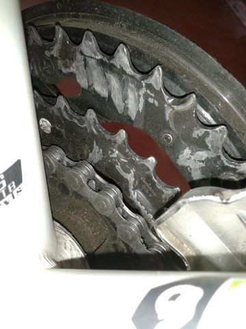

#104517
Ahogy én látom ez már igen le van harcolva.
A nyíllal jelölt fogakon látszik, hogy el van kenődve a fém amit a nyúlott lánc okozott. Normális esetben a lánc mélyen a fogak közt ül, de miután elnyúlott már inkább a fogak csúcsán. Megtett távolság alapján egyszerűen nem lehet következtetéseket levonni, ha sokat tekersz dombnak felfele és az út is nagyon poros pikk-pakk tönkre tudod vágni, vagy fordított esetben sok ezer km bele lehet rakni. Végezetül, pedig én addig nem cserélném amíg hiba nélkül megy.

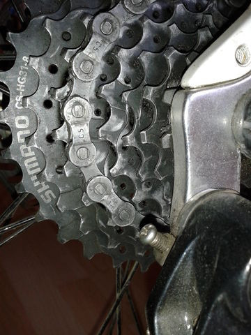

Egy kis segítség kéne, képek vannak a link alatt, nem akartam ide mind feltölteni a mobilosok miatt, bowden elvezetési problémám akadt:
Van ez a hátsó váltó bowden
Itt van a gondom a láncvezető mögött, nem tudom mi történt, de tegnap óta beugrik, beesik a kerék mellé annyira, hogy beleér a kerék [link]Bal szélen bemegy a váz aljába, de itt a képen hol kéne futnia a bowdennek?

Runner_fxr
StLui
#104530
Új sor vásárlása esetén én új láncot is vettem volna. Azt hittem azért cserélnéd mert elkopott a régi.
De ha csak az áttétel miatt, akkor valóban megpróbálhatod előre a kisebb lánctányért.
Az enyémre még nem tettem fel az új sort, de raktam már fel jó pár ilyen sort, mindig jól működtek.Szétszedtem darabokra a bringám, ki lett cserélve a hátsó agyban az ipari csapágy, az első agy érdekes módon kónuszos, az csak zsírozva lett, amúgy rendben van. Jövő héten jön az új Pike RC villa, kormánycsapágyat is kitakarítom, illetve kap egy szervizt a tag. Tubeless-ra alakítás, első külső csere. Fékekben új olaj. Az új Sor, lánc. Aztán indulhat is a szezon.

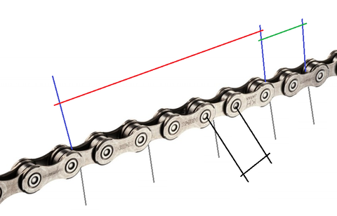

Ezért vettem olyan láncnyúlásmérőt, ami ezt kiküszöböli
Aztán meg készítettem méterrudat,úgyhogy mikor láncot cserélek (többet használok párhuzamosan), akkor a teljes hosszt mérem.
TomMusic
Pedig azért nyúlásmérő a lánckopásmérő, mert szó szerint hosszabb lesz a lánc.
A rajzod jó.
A feketével jelölt csapok között fog a távolság növekedni. Miel a külső lapokhoz viszonylag stabilan rögzítve vannak a csapok (
), ezért a zöld távolság pont annyit fog változni, mint a fekete. A piros meg pont három láncszem, tehát ott háromszor akkora távolságváltozást kell mérned.
Viszont tartsd szem előtt, hogy mi itt 1% alatti változásokról beszélünk! 0,75%-nál a lánc már kukás. 55 szemes láncot használok (110 csap), aminél a 0,75% 10mm-t jelent a 1384mm hosszú láncon. -

TomMusic
#104523
Nem,pontosan ez a legtöbb láncnyúlásmérő gyenge pontja,hogy 2 irányba tolja a kopott gyűrűket,így hamis nyúlási értéket mutat,ugyanis egyes csapszeg között a távolság ami igazán fontos.Ez pedig úgy nő,hogy a csapszegek lánclapokkal érintkező pontjain bemarások keletkeznek a forgástól,a lánclapok lyukjai meg kimaródnak.

-=RelakS=-
#104531
Hát ez így ellentmondásnak tűnik.
Hiszen szerintem a képen pirossal jelölt távolság nem háromszorosa a zöldnek, "nyúlt" lánc esetén (a kép főleg mivel perspektivikus, ezért nem méretarányos). Azért, mert a csapok mindig egyforma távolságra vannak (fekete) egymástól. Csak a csapok közötti rész kopik ki.
Szerk.: hmm, ez így lehet nem jó, áá, belezavarodtam, na pill
Szerk2.: (#104534) Hasaggymeg írása rendet tett, na így már teljesen ok. Akkor viszont ez azt jelenti, hogy a lánc hossza valóban nagyobb lesz.
-=RelakS=-
TomMusic
#104523
De igen.
Viszont két görgő közt kicsi távolságot tudsz mérni, sok görgő közt meg nagyot
Ha 21 görgő között méred ez meg, akkor 10-szer nagyobb lesz a nyúlás távolsága, mint 3 görgő között.
10-szer, mert tolómérővel lehet, hogy a csapokat egyszerűbb mérni, és a külső lapokon a csapok nem kerülnek távolabb egymástól értelemszerűen. 3 csap pedig ugye pont egy láncszem lenne egy külső és egy belső lappal, 21 csap 10 láncszem 10 belső és 10 külső lappal.
Nem tudom, érthető-e

TomMusic
#104517
A sorról nehéz megmondani, csak a durva kopást látod szemmel, ezen nem látok durva kopást. Ha 0,75-nél cseréled a láncokat, akkor elvileg 3 láncot ki kéne bírnia a sornak, a hajtóműnek meg 3 sort, tehát 9db láncot. Persze ez a legideálisabb eset, a gyakorlatba ez nem mindig jön össze. 1 lánccal is le lehet nullázni a teljes hajtást. Mérd meg a láncot, nyúlásmérővel, ha még a 0,75-öt nem éri el, akkor semmi teendőd, ha már eléri akkor cserés a lánc. Feltételezhetően a sor itt még nem lesz cserés.

-=RelakS=-
#104521
De nem úgy van, hogy a lánc maga nem nyúlik, hanem csak a görgők kopnak, így csak 2 görgő közti távolság növekedhet meg (az anyagveszteség miatt) ?

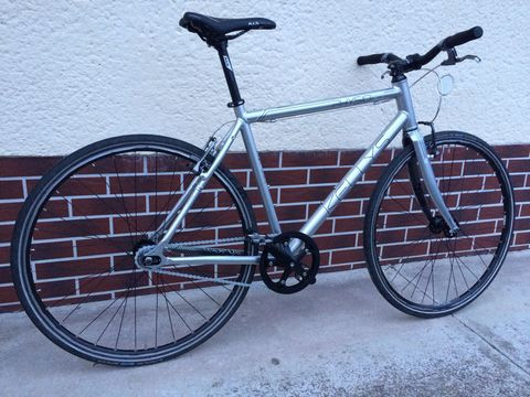

A bringán egy Shimano Altus (FC-M311) hajtómű van, bő 4000km-el.
Most így néz ki (bocsi kissé szutykos), ez szerintetek mennyire van elhasználódva?
