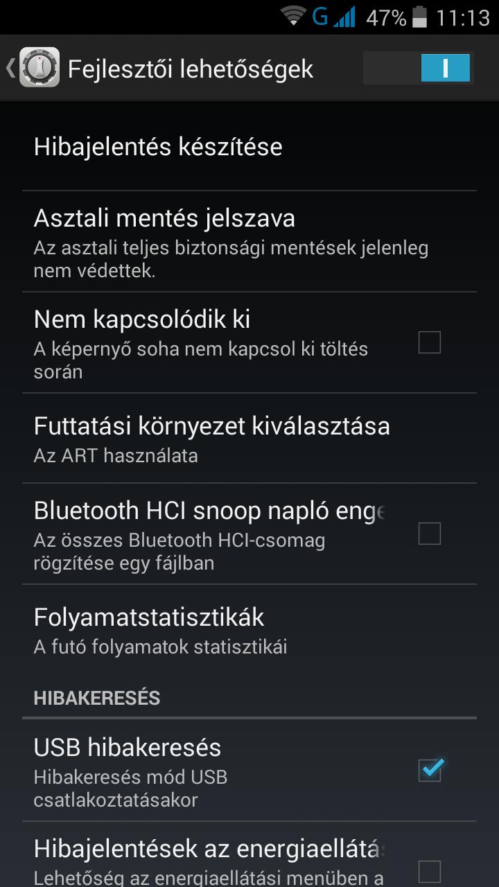

Az ART-ot a belakás előtt elindítottam, meg is lepődtem, amikor az első apk restore utáni boot alkalmával optimalizálni kezdte a progikat egyesével, mint anno ICS alatt. Az újonnan letöltött progiknál már nem csinálta ezt.
A 4xMSAA beállítást eddig nem tudtam bekapcsolni, most igen, hogy mire jó jó nem tudom, az Antutu egyből kifagyott tőle.

Az ART-ra hol lehet átkapcsolni? Illetve mitől jobb ez mint a Dalvik cache?

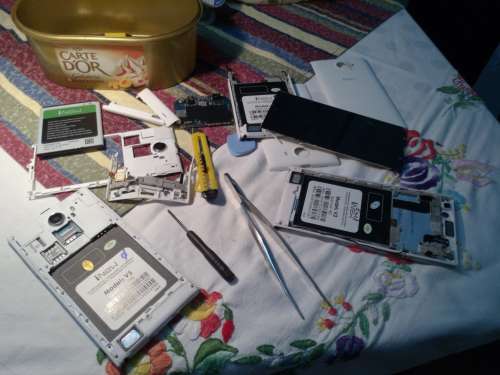

Kép van és a képernyő felső része reagál, csak az alsó fele, ahol a repedés végigfutott az üvegen ott nem.
Nézegettem én is az érintőpanelt, valahol láttam olcsóbban is, csak nem tudom honnan érdemes rendelni, mi mennyire megbízható...
Egyébként milyen probléma adódhat a cserével?
Mennyire bonyolult egy ilyen panelcsere? Nem vagyok teljesen sötét az elektronikai cuccokhoz, viszont műszerész sem vagyok... Mezei felhasználó meg tudja csinálni, vagy esetleg van erre leírás?
Magyarországon akkor felejtős a szervíz, illetve az alkatrész?
Véletlenül nincs valakinek elfekvőben egy érintőpanel?

Én szeretem ezt a telot.most csak négy van szétszedve/javítás alatt....
nem voltak vele gondjaim. Csak egyszer ráléptem egyszer meg a járdára ejtettem, és ebbe sajnos belehalt
