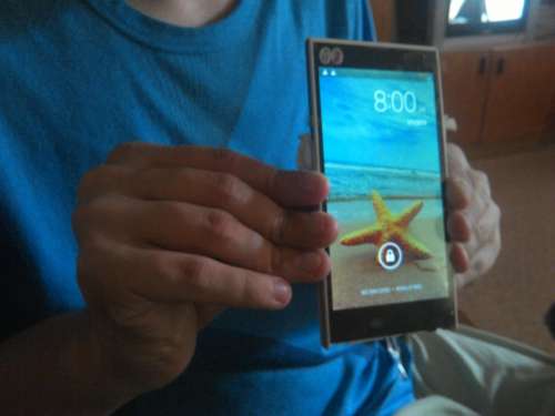

Csoda történt.adott volt ez a v3as teló,ami semmit sem akart csinálni már napok óta akksi nélkül akksival,nem látta a windows sem.több kábellal.nem működött nem kapcsolt be nem vette a töltést.akksit is jónak véltem mert 3.7v ot mutatott a műszer.szal rátettem a telóra egy nokia 108 as aksiját mert pont ugy állnak a csatijai,csak utcsó próbaképp és beinditotta a telót...de az igazi meglepetés ezután jött visszaraktam a gyári akksit és azzal is müködött ki be kapcs és megint működött.,akksi ismét kivesz rá a gépre és látja ..(elötte 2 gépen is lett próbálva és semmi)ilyen nincs mondom.életemben nem láttam ilyet még.azóta nem kapcsolt még ki a teló.veszi a töltést is és minden rendben.nem volt lemerülve sem kb 46% körül volt mikor bekapcsolást követően töltőre tettem.de aggasztó hogy mi lehet a baja és mitöl javult meg.ötletek?
