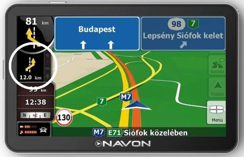

Az eredeti "gyári" Primó akkor mutatja a második manővert amikor a következő manőver után elég közel van a második manőver (< 1500 m) hogy időben fel tudj rá készülni. Nagyobb távolságból nem mutatja (mint az általad linkelt képen 12 km-re van a következő manőver után). Ha szükséges hogy több kilométerről, vagy állandóan is jelezze akkor skin, vagy ux kell hozzá. -
